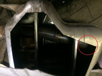

Kannst du bei der Gelegenheit gleich ein paar Fotos davon machen?Ich fange Sonntag an meine ESD´s zu öffnen.
Hab mal rengeleuchtet, viel Siebrohr ist dort eh nicht zu sehen. Werde es links komplett rausnehmen und durch ein rohr ersetzen, und rechts wo die Klappe ist nur noch ein kleines Stück stehen lassen damit die Klappe noch eine Funktion hat.
Zusätzlich werd ich die verjüngung vor dem Rechten ESD rausnehmen. Melde mich wenn ich fertig bin :)
Ich werde mir die nächsten Woche mal ein USB Endoskop besorgen. Da nehme ich dann mal das Innenleben in ungeöffnetem Zustand auf.Fänd ich auch sehr interessant mal das Innenleben zu sehen :)
