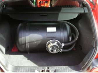

beschäftige mich schon länger mit dem Thema , habe hier mal ein Foto, wenn gasanlage dann eine direkteinspritzende, am besten von Vialle, kosten aber bischen mehr so um 2800 bis 3000 eur. , dafür keinerlei leistungsverlust , keine anfahrschwäche, kein abschalten bei höchstdrehzahl :) , frag mich nur ob sich ein Kompressor mit der Gasanlage verträgt beim ZZZ QP 3.0 , da liegen mir noch keine Informationen vor, weiß einer was ?

AW: Autogas - LPG im Coupe - Wer hat den Umbau gemacht?

Bei den direkteinspritzenden Anlagen vorher informieren, ob die Intank-Pumpe zu hören ist - gerade im Coupé kann das schon ein Problem bei manchen Pumpen sein.

Aber HALLOO, was ist das denn für ein Monster im Kofferraum?
Wie groß ist der Tank? Geht das nicht vielleicht etwas anders? Etwa als Unterflutank oder so?
Also wenn ich mir vorstelle, den doch nicht gerade (Kombi-) Kofferraum gegen so eine "Fliegerbombe" einzutauschen, das wäer für mich schon ein K.O. Kriterium.... &:

Für mich wäre das auch ein K.O. Kritierium.
Den Kofferraum möchte ich zum Großteil noch nutzen können.
Das ist ja schon fast Platzverschwendung, wie bei Erdgas-Tanks....

2 Verdampfer bei einem 328i ??? Sorry, aber der Umrüster ist ein Pfuscher, dass die Kiste nicht ordentlich läuft, ist klar ... Grundsätzlich kommt jeder 2.8er mit nur einem Verdampfer aus.
Einem sauber umgerüsten Motor merkt man die Umrüstung überhaupt nicht an! Und das sind die meisten Umbauten. Mittlerweile sind es fast 200.000 Gasumrüstungen und nur ein Bruchteil davon ist mangelhaft.
... und von wegen "Bombe im Kofferraum = KO-Kriterium" - Die gesamte Umrüstung bringt ca. 30 kg Mehrgewicht ins Auto. Mehr nicht.
Und natürlich muss sich jeder selber überlegen, ob er die 100 km weiterhin für 14 Euro fährt oder nur noch für 7 Euro.
In meinem Fall spare ich monatlich 150 Euro Spritkosten ein. Und wenn ich einmal tatsächlich den ganzen Kofferraum brauchen sollte, dann nehme ich mir für diese seltenen Fälle ein Taxi oder einen Mietwagen - das ist in Summe immernoch billiger.
... aber das kam noch nie vor.
"schön" ist so ein Tank nicht unbedingt, aber dafür gibt's ja die Kofferraumabdeckung :M

@Weissblauefreude
das Bild mit dem Tank im Kofferraum von dem QP - wie groß (in Litern) ist der Tank?

bin eben in der Pause mal beim hiesigen "Gas-Installateur" gewesen. Nachdem er sich das QP gründlich angesehen hatte kamen folgende Aussagen:
1. wenn schon denn schon - soll heißen dass im Kofferraum Platz für einen 70L Tank ist
2. Komplettpreis 2450,- Euro , zzgl. noch der Eintragung von ca. 11,- Euro
Dann hat er mir zur Verdeutlichung mal den schwarzen Stahltank hinten in den Kofferraum gelegt..... :j mir kamen die ;(.
Das hat mich dann zu der Überzeugung gebracht, weiterhin brav an der Tanke Super zu tanken und dafür den Kofferraum auch nutzen zu dürfen. :t
Klar, man kann natürlich auch einen 45L Tank an gleicher Stelle einbauen, aber man bekommt durch den kleineren Tank immer noch nicht eine Kiste Bier oder so eine Curver-Klappkiste reingestellt. b: Das QP ist zwar ein Wagen, bei dem sich solch eine Gasanlage schon rechnet, aber der Platzverlust ist mir dann doch zu enorm, so dass für mich das Thema jetzt auch endgültig durch ist.
Schade zwar, is aber so!
