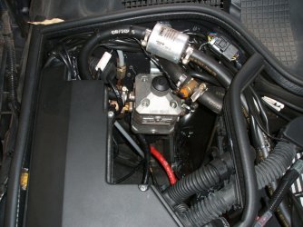

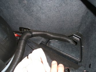

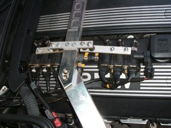

So, ich habe heute mal meinen sozialen Tag und stelle die Bilder, die Klaus mir zur Verfügung gestellt hat, in den Thread :d
@Klaus: Falls was von Deiner Seite dagegen spricht lösche ich sie natürlich wieder...

Auf den gezeigten Bildern sind die Rails aber bescheiden verbaut man muss um an die Kerzen zu kommen alles wieder abbauen (schlecht gelöst)!
Wo sitzt jetzt der Tank? Irgendwie verstehe ich das jetzt nicht mehr ganz...
AW: Autogas - LPG im Coupe - Wer hat den Umbau gemacht?
Bilder vom Innenraum (hinter den Sitzen) würde ich gerne sehen.
