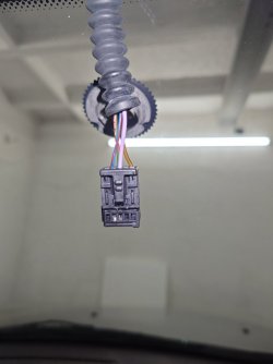

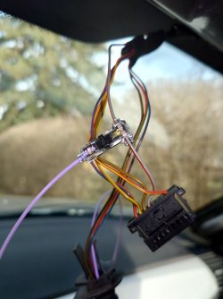

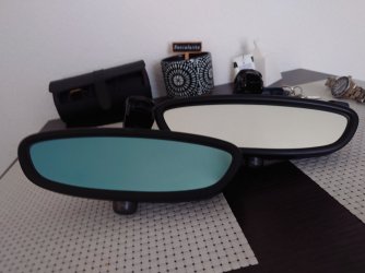

Hallo, bin am EC Innenspiegel nachrüsten.
Nach Anleitung hier 1 Seite vorher, gemacht.
Siehe Bilder.
So richtig funzen wills aber nicht. Gestern hatte ich das Gefühl es ging, war aber schon dunkel, von daher vielleicht nur Einbildung.
Erstmal. Ist es normal, dass der EC Spiegel im "Ruhemodus" schon so viel dunkler ist ?
Im verlinkten Video ist der Unterschied von hell zu dunkel größer. Also wenn ich mir die Bilder und das Video anschaue, ist der schon im Ruhezustand auf dunkel/halbdunkel.
Zwecks Zündung hab ich eigentlich alle Einstellungen durchprobiert. ( Was muss alles an sein ? )
Hab Motor laufen. Licht an. Cockpitlicht voll auf gedreht.
