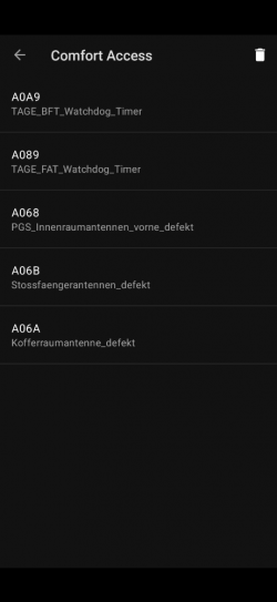

Ich habe das Auto nun ausgelesen und es gab etliche Fehler Aufgrund von Unterspannung.
Im CAS waren folgende Fehler im Anhang.
Ich habe den Komfortzugang nun vollständig mit Bimmercode deaktiviert, die Batterie wieder ans Ladegerät gegangen und hoffe dass es das Problem beseitigt. Ich halte euch mal auf dem laufenden wie das Auto in Zukunft startet etc.

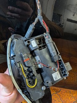

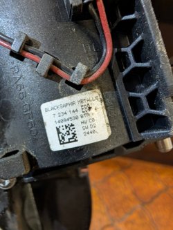

Das TIS-Handbuch ist eine gute Anleitung … das Video ist wirklich hilfreich, um zu zeigen, wie es in Wirklichkeit aussieht … 🧐😳
Gestern kam ich dazu und habe die Türgriffe ausgebaut, war im Grunde eine einfache Sache von weniger als 20 Sekunden. Die Stecker schön Isoliert und alles wieder zusammen gebaut.
Ich habe vorher den Ruhestrom gemessen und dieser lag leider momentan bei 10mA was natürlich ein Top Wert wäre aber schwer zu glauben bei meiner Problematik. Ich werde das Verhalten nun weiter beobachten.
