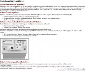

meine frage nun: ich habe gehört das eine neue batterie nach dem einbau am steuergerät "angemeldet" werden muss. ist dem so oder gilt "einbauen und losfahren"? :)
