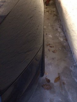

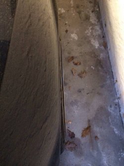

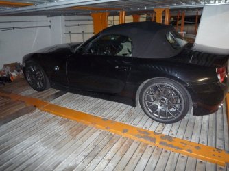

Den richtigen Winkel bei der Aufnahme zu treffen ist schwierig...
Vorne sieht es deutlich besser aus...
Das Rechte Rad geht ja noch, aber das Linke wird dir so keiner eintragen. Das kannst du knicken.. Da helfen auch schmalere Reifen nix..

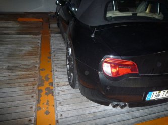

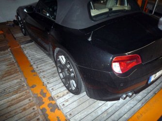

So, jetzt bin ich doch mal in die Garage gelatscht und habe ein Bild mit der gleichen Perspektive gemacht, ja Auto ist tiefer, hat eine anderen Sturz, sollte aber bei Radmitte nix ausmachen. Reifen sind 265er Contis.

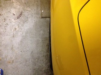

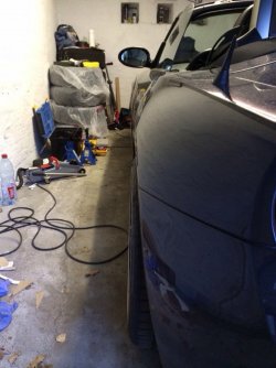

Ich war gerade mal schnell in der Garage und hab kurz geknipst. Ich finde bei mir schaut es nicht so extrem aus wie bei Dir. Aber wie Du schon sagst, es kommt wohl auf den Winkel an.
