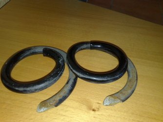

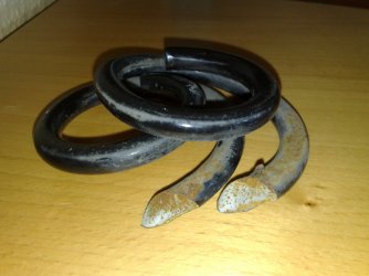

Hier noch mal zwei schöne Fotos! So sollte es nicht aussehenb:

Wenn man sich hier die Korrosionsspuren neben und an der Bruchstelle anschaut hab ich das starke Gefühl, dass an Jokins Theorie was dran sein könnte.
Grüße
Franz
Grüße
Franz
So wie die Bruchstelle ausschaut hat es einige Einschlüsse gehabt, das ist ein Materialthema. Man hätte es wohl nachbehandeln sollen (z.B. Anlassen), nachdem der Federstahl gebogen wurde. Sonst kann das Material spröde werden und die Dauerbelastung nicht aushalten. Passiert wenn man zu schnell biegt und das Material an der Stelle dann heiss wird und zu schnell abkühlt.
