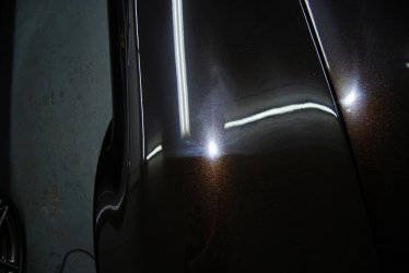

Vorreinigung und gründliche Lackuntersuchung
Glas Imprägnierung
Kratzer und kleinere Schäden im Lack werden sanft auspoliert
Richi gibt erst Ruhe wenns perfekt ist:D
Dann Politur auftragen...
Dann die Versiegelung auf dem gereinigten und perfekten Lack
Final dann das "Daylight finish"
Und das Ergebnis ist für mich echt der Knaller, was für ein Lackzustand nach der Aufbereitung:thumbsup:
Danke Richi!
