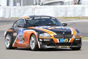

Auf das Gewicht der Reifen würde ich nicht zu sehr achten. Schon mal einen semislick in der hand gehabt? Ein schwerer Reifen bedeutet meist eine steifere Flanke, was sehr wichtig wird, vor allem in Richtung Rennstrecke.
Natürlich sind 17" des gleichen Modells immer leichter als 18"...
Die kombi vom zracing Team scheint mir persönlich ziemlich Ideal, die Jungs werden auch nicht die erstbeste Kombi draufgeschnallt haben.
Wir werden auch 9x17 rundum, vermutlich auch mit 235er Semis für das Coupé besorgen. Momentan hadern wir noch mit dem Preis für die DTS atc, haben aber ein ganz gutes Angebot für gebrauchte bekommen.

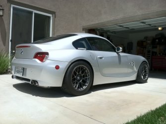

17" Ultraleggera, Reifengröße unbekannt: (etwas unscharf, sorry)17inchOZ2.jpg

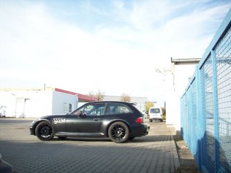

wie versprochen hier die andere felgenfarbe..
Danke Dir! :t ....sieht ja richtig schlicht aus jetzt!

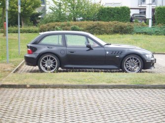

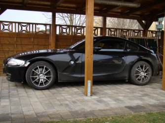

ich hatte/habe 17 und 18 Zoll Ultraleggera's. Die Gewichte incl. Reifen gestalteten sich bei mir wie folgt:
Goodyear
18x8+225/40 18,5 kg
18x9+255/35 20,2 kg
Dunlop
17x8+245/40 18,5 kg
17x8+225/45 17,8 kg
@Tassilo: Interessante Infos!
Und, wie fuhr er besser? Mit 17" oder 18"?
Durch die geringere Reifenhöhe bei den 18"" würde ich sagen, dass sich der Z darauf besser um die Kurven zirkeln lässt.
Und von der Spritzigkeit? Etwas leichtfüßiger mit 17", oder ist das marginal?
Fällt so gut wie gar nicht auf...

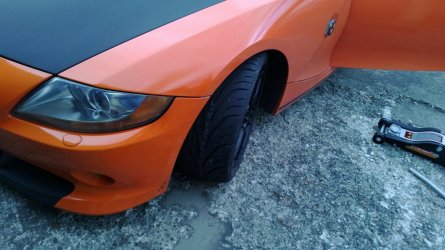

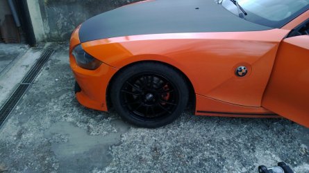

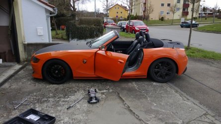

Heute die Probe für den Sommer erledigt war mir nicht ganz sicher wie es passt, jetzt bestell ich die restlichen 3 :D
Meiner Meinung nach wirken die ultraleggera irgendwie immer 1" größer auf mich, meine neuen 17er gefallen mir richtig gut, aber urteilt selbst
finds ganz stimmig (also vorne, nicht die Kombi mit den 103ern auf der HA :D )
Ich finds genau umgekehrt, also die Ultras sehen immer kleiner aus als sie sind. Hab bei mir jetzt 19" drauf und die wirken nicht größer als die 18" die vorher drauf waren. Sind aber trotzdem saugeile Felgen!
Ich find´s stimmig, vor allem wenn er so tief ist!
Welche Rad-Reifengröße ist das genau?
Und nicht vergessen: Bilder, wenn die restlichen 3 dran sind :-D
Fahrwerk ist das Bilstein b12 ca. -2cm zu Mfw
Felgen sind 8x17" ET40
Reifen sind 235 / 45 R 17 94 W Federal RSR 595
Hab's noch nicht nachgemessen aber grundsätzlich bauen diese Federals etwas breiter
Bilder mach ich gleich wenn die restlichen Reifen montiert sind :D
Ja bin mal gespannt, bei mir geht der Reifen in den altagstest, der Zetti ist ja mein Daily Driver
Im """" muss man etwas vorsichtiger sein, wobei er immer noch deutlich besser als ein Cup oder 888 bei schlechtem Wetter sein soll
