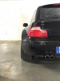

Der generiert sich durch die Tieferlegung. Serie kann man das nicht einstellen. Beim Z3 kann man nur die Spur an der Vorderachse einstellen.
Ich zitiere mich mal selbst aus einem anderen thread: "Allerdings ist festzustellen, dass die Sturzwerte an der HA bei den QPs teilweise erhebliche Unterschiede aufweisen. Bei meinem QP beispielsweise sind sie trotz o.a. Fahrwerk noch innerhalb der Werksvorgabe, das sieht bei anderen ganz anders aus. Muss man halt ausprobieren."

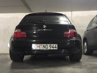

Geiles Nummernschild![]()
Bin jahrelang innem leicht angeranzten Porsche 944 rumgefahren - mit GO 944.Gibts denn was sinnvolles, womit man da gegensteuern kann?
Bzw. ist das überhaupt zuviel hinsichtlich einseitigem Verschleiß und Fahrverhalten? (Genaue Sturzwerte muss ich mir mal besorgen).

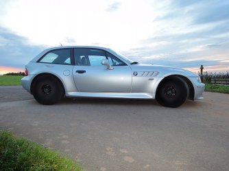

( Zufällig jemand hier im Forum aus dem leipziger Raum mit 18 Zoll und B12 ?! )Hm, hier in diesem Thread gibt's doch einige Bilder mit b12 und 18er Felgen.
Reicht das nicht für einen Eindruck?
Zwei Stück sind nicht super viele, daher wären vielleicht noch ein, zwei weitere ganz interessant. Aber entschuldige bitte wenn das eine so dreiste Anfrage ist, war mir nicht bewusst.
Aber ich fragte ja nicht nur wegen der Bilder, sondern wollte mich ja auch darüber hinaus allgm. informieren.

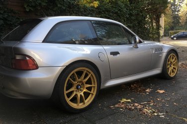

So sieht meins mit dem B12 und 18 Zoll aus. Es fehlen allerdings noch die Embleme an den Kiemen, es kommt also vorne noch etwas runter, wenn die montiert sind
Gut möglich, das würde auch erklären, warum der Reifenhändler die 17 auf der Reifenflanke durchgestrichen hat...Wie klein die 18er wirken. Sicher das man dich nicht über den Tisch gezogen hat ???
