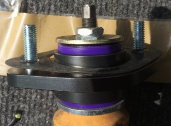

Die sind doch zwischen Dom und Domlager, so wie vorne auch. Ich habe sie nicht selber verbaut, aber das müsste nach meiner Logik so sein.Wieso ist er durch die Verstärkung höher?
Weil die platte in Richtung Dom übers DOMLAGER kommt somit das federbein nach unten baut ........Wieso ist er durch die Verstärkung höher?
Die Platte wird doch von oben im Innenraum verbaut und nicht von unten.
Somit steht das Lager da wo es immer steht.
So ist es ja auch im Teilekatalog abgebildet.

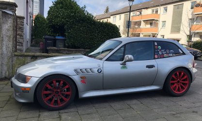

Doch, ich habe Mischbereifung, 255/35/18 hinten auf 9J ET30 und 225/40/18 vorne auf 8J ET30.Schon mal vielen Dank für die weiteren Bilder. Irgendwie bestätigt mich das mehr, dass 40mm noch besser wären.....
Aber 40mm Federn habe ich für das Coupe noch nicht gesehen...?!? Würden ddie auf die B8 Dämpfer passen, oder bräuchte man dann schon gekürzte?!

Du hast keine Mischbereifung oder?! Was hast du für nen Querschnitt?! 40er ( also 235/40 rundum oder so?! )

Wie dick ist die Verstärkungsplatte für die Vorderachse?
Sorry ein Fehler ich war bei der VA !
HA wirds nur deswegen höher wenn überhaupt weil der Lager gummi nicht nachgibt
Das sollten ca 2 mm seinWie dick ist die Verstärkungsplatte für die Vorderachse?
Ick gloob distanzen willa nüsch , schrieb er schonDie Kombination wird noch mal ganz anders aussehen wenn die Felgen ordentlich im Radhaus stehen. Da müssen noch Spurplatten drauf oder Felgen mit entsprechender ET.
Ick gloob distanzen willa nüsch , schrieb er schon![]()
Distanzen kommen nicht in Frage. Das habe ich einmal durch und möchte es nicht wieder. Das hat für mich auch nicht mit der Otik zu tun wieviel Platz von der Reifenkante zur Radhauskante sind.
das ist eine ( einseitige optische ) aussage , distanzen können je nach Ausführung auch das Fahrverhalten beeinflussen , ich persönlich habe damit noch keine probleme gehabt, weder mit montage noch sonst etwas , daher nutze ich distanzen positiv für meine zwecke ohne optische ansprücheDas du keine Distanzen willst ist ja kein Problem. Geschmäcker sind verschieden aber mit Distanzen steht die Felge nunmal satter im Radhaus bzw. füllt es mehr aus.
Außerdem wird es vorne dann eh recht knapp, die dürften nicht weiter rauskommen.

wie sieht aus wenn du eingelenkt hast? kriegst du noch die Hand dazwischen?!
