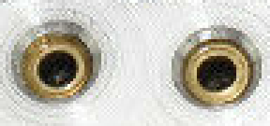

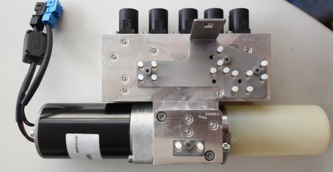

Für mich sieht das aus wie die Schrauben der Hydraulikpumpe, an denen man den Druck abbauen kann. Aber die CAD-Ansicht sieht nicht nach Schraube aus.
Das ganze ist halt schon sehr arg vergrößert und verpixelt. Ist evtl. etwas unfair. Könnte gar viel sein, z. B. die Augen einer Schneeeule.
Yep, Ihr seid schon sehr nah an der Lösung. Klasse, ist ja wirklich nicht alltäglich sichtbar!
Moin, was ist das? :D

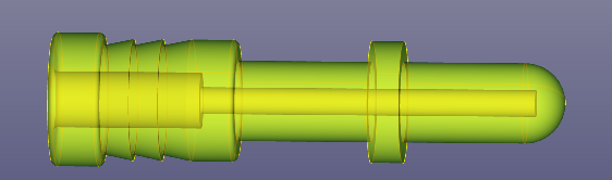

Das obige ist die CAD Zeichnung eines Nachbaus von Verschlußstopfen für die Dach-Hydraulikpumpen, um das Auslaufen von Öl sowie das Eindringen von Schmutzpartikel zu verhindern. Sieht ein bisschen nach Cruise Missile aus. :) :-)

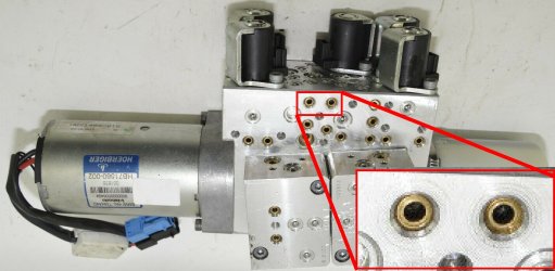

Ersatzpumpen werden mit solchen weißen Stopfen ab Werk verschlossen und ausgeliefert:
Aber oftmals fehlen diese Stöpsel an gebrauchten oder defekten Pumpen, was dann meist eine Sauerei beim Transport verursacht.
Kaufen kann man die Teile nicht, daher die Idee des Nachbaus per CAD und 3D-Drucker.
Und in diese insgesamt 16 Leitungsöffnungen gehören die Stöpsel rein, wenn keine Hydraulikleitungen eingesetzt sind. Daher stammen die vergrößerten "Augen".
Eratzpumpen werden mit solchen weißen Stopfen ab Werk verschlossen und ausgeliefert:
Müssen die Stöpsel Druck aushalten ?
Nein, nur die Öffnungen durch Haftreibung verschliessen.
Insofern müssen sie dicht sein und einen geringfügigen Rest-Öldruck durch Schaukeln beim Transport aushalten.

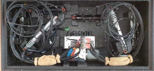

So werden/wurden übrigens die Cabrio-Hydraulikanlagen komplett vormontiert mit Hydraulikleitungen und angeschlossenen Hydraulikzylindern in einer Styroporkiste ans Montageband geliefert.
Beispiel 3er E93 Produktionskiste
