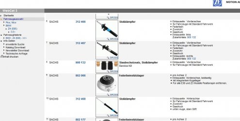

Sachs hat leider keinen Dämpfer im Angebot der in Frage kommt:
