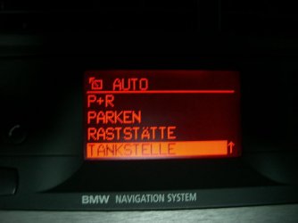

Hat jemand schon erfolgreich für das Navi-Business POI's hinzugefügt?
Nach einer Einarbeitung in die Materie bin ich etwas verunsichert - die angezeigten Menübezeichnungen für POIs im Navi Business entsprechen zwar inhaltlich und strukturell exakt der zu editierenden Datei (GER.LSC) aber die Texte sind nicht Deckungsgleich:
Erster Menüpunkt DVD: "Fahrzeuge"
Erster Menüpunkt Navi-Business: "AUTO"
Viertletzter Eintrag im DVD Untermenü-"Fahrzeuge": "PARK AND RIDE"
Viertletzter Eintrag im Untermenü-"AUTO" des Navi-Business: "P+R"
Stimmt der erste Eintrag mit dem Navi-Prof. überein?
Das komische ist, eine Volltextsuche durch alle Dateien brachte auch kein Ergebnis, d.h. eigentlich dürfte das Menü überhaupt nicht so heißen, wie es aber heißen tut! &:
Ich vermute nun, das die Daten des Navi-Business irgendwo anders stehen und ich sie nicht über den bereits bewährten und beschriebenen Standard-Weg zufügen kann?!
