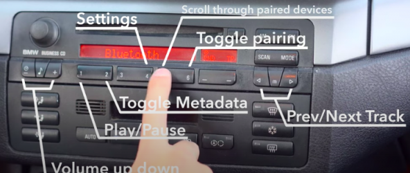

Bei mir ist es ganz ähnlich. Die Funktionen über die einzelnen Tasten (Radio Business CD, kein Navi) kann ich erst einsehen, wenn ich diese etwas gedrückt halte, dann erscheint ganz kurz die jeweilige Funkion für den Bruchteil einer Sekunde. Ansonsten steht dort immer sowas wie: TR01-001.
Es sieht dann wie folgt aus.
Display Problem
Aus den Installation-Videos von der BlueBus Homepage sieht es so aus, als reicht einmalig kurzes Drücken der jeweiligen Taste(n) und dann kann man die Funktion auswählen, ohne gedrückt zu halten oder Ähnliches.
Hab Ted mal eine Mail geschrieben. Als sofortigen Support empfahl er folgendes:
Can you follow this guide?
Accessing the Terminal · tedsalmon/BlueBus Wiki
After that, run this command:
set ui 1
Das hat in meinem Fall aber leider nichts genutzt, es hat sich nichts verändert.
Ich schreib ihm nochmal und schick das Video mit, dann hat er eine Vorstellung, was gemeint ist.
Werde hier berichten, wenn wir den Fehler behoben haben :t
Nach Rücksprache mit Ted hat es sich geklärt. Die Anzeige bzw. Funktion ist so völlig normal und absolut in Ordnung. Mir war es anfangs auch etwas suspekt bzw. ungewohnt. Funktioniert aber einwandfrei und nun bin ich damit auch warm geworden und konnte alles so einstellen, wie ich es benötige.
Hier mal ein schneller Screenshot von den Tasten bzw. einzelnen Funktionen. Das hilft dem Einen oder Anderen sicherlich. Wichtig dabei, nach dem jeweiligen Tippen auf die Einstellungen muss eine Änderung der Einstellungen mit der Taste 2 bestätigt und gespeichert werden...

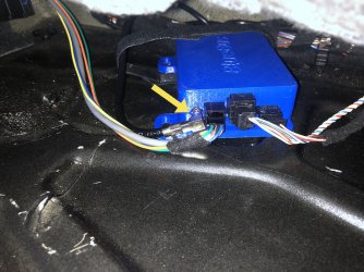

Hallo zusammen,
auch ich habe es irgendwie geschafft die Stecker am CD-Wechsler abzuziehen, den breiten Stecker am werksseitig verbauten Bluetoothmodul zu lösen, dieses weiß/lila Stecksystem auseinander zu fummeln um diesen silbernen Stecker freizulegen und all das nun mit dem Bluebus-Modul zu verbinden. Gefühlt braucht man Teleskop-Arme um an die Kabel/Stecker zu kommen...
Der Silberne Stecker (siehe Foto) findet leider nicht wirklich halt im Bluebus, deshalb musste ich hier improvisieren um ihn zu fixieren/ in der Buchse zu halten habe ich stramm ein Klettband um den BB gespannt, welches sich gleichzeitig nutzen lässt um den BB an der Fahrzeug-Rückwand zur fixieren.
Habt ihr das Problem mit diesem Stecker auch?
Dann der 1. Test - Es funktioniert! Bis auf:
- Telefonanrufe sind leider sehr leise
- Siri ist sehr leise
- Es gibt kein Hinweis-Signal bei einem Anruf
Nun wollte ich das hier bereits erwähnte Update auf den BB ziehen, nur leider gelingt es mir nicht, einen Kontakt zwischen Macbook und BB herzustellen, obwohl die grüne LED am BB leuchtet. Auch der Versuch verschiedene Kabel zu nutzen hat nicht funktioniert. Habe nun ein weiteres Kabel bestellt, welches garantiert Daten übertragen soll... bin gespannt.

Tut mir leid, dass ich mich so spät melde - ich glaube, das Forum hat vergessen, Update-E-Mails zu schicken...
Sie sollten tatsächlich entfernen, dass Koaxial-Stecker aus dem BlueBus - das ist wahrscheinlich nicht verwandt (wahrscheinlich für das Telefon-Modul) und die sechs-Pin-Stecker neben dem 3-Pin ist eigentlich das, was ist die Übertragung von Audio aus dem BlueBus ;)
Sie sollten auch die Firmware von früher in diesem Thread anwenden, um die Probleme mit der Gesprächslautstärke zu beheben - ich versuche immer noch, das zu lösen.

@t3ddftw I got some kind of a Problem: I unplugged both cable from the CD Changer and put them into the BlueBus, when I start the car the BlueBus is working but after a few seconds or when I Press a Button there is some kind of an overlay of the CD Changer just in the Display. - The BB ist playing music for the whole time very well. Du you know this Problem? How can I solve it? Radio Professional, navigation, no telephone
Hi ja klar direkt an die beiden Kabel... Ich dachte eigentlich dass das ganze nicht so schwer ist.... Ich werde die Batterie nachher Mal abklemmen. - ich hatte die aber auch ab beim umstecken und Sicherungen ziehen.... Glaube nicht dass das hilft. Das Video habe ich auch an Ted via Mail gesendet, Mal sehen was er heute schreibt.... Danke für das Angebot wo wohnst du denn
Nein ich habe die Batterie abgeklemmt, dann eingebaut bzw. Sicherung gezogen und dann die Batterie wieder dran. - aber ich Klemm die gleich Mal für ne Stunde ab.
Wenn beide Kabel vom Wechsler angeschlossen sind funktioniert der Bluebus auf Anhieb. Mein Bluebus hatte ein ähnliches Problem war defekt (Lötstelle) und musste von Ted getauscht werden. Aber das kannst du mit Ted's Anleitung testen.
