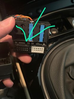

Eine BT FSP habe ich bereits ab Werk. Also reicht die Version ohne Mic. Welcher Stecker habe ich?

Hi, ich habe Navi Business, DSP, Hifi Professional und FSE von BMW und werde wahrscheinlich den hier bestellen, da ich wegen Zemex gestern eh schon das Radio ausgebaut habe:
Bluetooth Musik Adapter BMW E46 E39 X5 E53 X3 E83 Z4 E85 MINI R50 R52 Flachpin | eBay.de
Das für den CD-Wechsler 3+6-Anschluss finden Sie hier. Für geschraubte Radios, ist das passende Werkzeug hier. > Wiedergabe startet bei Auswahl am Radio automatisch, stoppt bei Wechsel auf z.B. Radio.www.ebay.de
Zu mir meinte man, der normale Adapter (den man direkt am Wechsler anschließt) ohne Extrakabel sollte bei meinem passen, dann sollte das hier ja auch passen. :)
@colorenz
Das Navi und die FSE gehen nicht?! Ach du Scheiße. Dann muss ich's wohl zurückschicken und den Adapter mit direktem Anschluss am Wechsler nehmen, mist.
