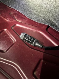

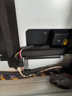

Bestellt habe ich die DSP-Version mit Mikrofon, wenngleich erst einmal nur zum Spotify bzw Musikhören im Vordergrund stand. Radioempfang ist bei mir - kurze Antenne - regelmäßig grausam. Außerdem mangels Display macht die teure Bluebus bei mir keinen Mehrwert.
Das Teil kann man einfach unterm Wechsler nach vorne schieben und verklemmt sich damit ganz leicht. Die Beschriftung ist durch den Spalt gut erkennbar (nicht auf dem Bild ;)).
Nur 5 Minuten Test bisher, daher erneut Info nach der nächsten Fahrt.
Viele Grüße
Angelo
