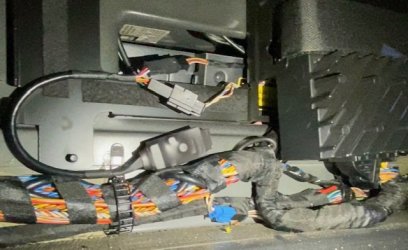

Hallo, ich hab mir die 6+3 pin version bestellt. Ich verstehe aber nicht, wo die zwei Kabel im Koferraum sind? Mein Auto hat den Business CD radio ohne CD-Wechsler.
Womöglich liegen die unter dem Ablagefach dessen Rückwand Du auf den Bildern siehst.
Ich würde an deiner Stelle wohl eher den Adapter, der direkt am Radio eingesteckt wird, kaufen. Die Ablage auszubauen um an die Kabel zu kommen ist ein unvergleichlich höherer Aufwand.
Edit: Hast Du mal den Kabelbaum untersucht der quer im Kofferraum verläuft? Eventuell befindet sich der eine gesuchte Stecker am Ende des Baumes der von unten kommt, eventuell befinden sich aber auch beide irgendwo an den Baum gebunden....

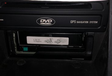

Kurzer Bericht aus meinem Einbau BlueMusic in Z4M Roadster:
Da ich Navi Professional, DSP, CD Wechsler und TV habe, habe ich die Variante 3+6 Wechsler gekauft.
Die Batterie nach vorne schieben, soweit es möglich ist. Zwei Kunststoffschrauben auf der Verkleidung links lösen (bei mir haben die durchgedreht, ich musste mit anderer Hand von hinten die Mutter halten - lange dünne Finger sind vorteilhaft :) ) und die Verkleidung heben.
Jetzt soll man in der Theorie das Loch in Wand und CD Wechsler dahinter sehen sollten, in meinem Fall nicht. Man muss noch die Videoeinheit lösen (1 Mutter) und erst dann ist das Loch hinter dem Halter der Videoeinheit zugänglich. Jetzt kommt die größte Herausforderung: Stecker ausziehen ohne die zu beschädigen und das unter der abgehebten Verkleidung in einem Loch, das ungefähr 5×15cm groß ist. Das hat in meinem Fall fast eine Stunde gedauert. Letztendlich hat es aber geklappt, der 3-Pin Stecker ist schlimmer, der größere lässt sich einfacher rausziehen. Jetzt BlueMusic Adapter an beide Steckern anknüpfen, Test machen, alles wieder zurückbasteln und fertig.
Adapter funktioniert bis jetzt tadellos, schaltet sich aus wenn Zündung nicht an ist also wird hoffentlich die Batterie auch nicht kaputt machen. Für die 40€ ist das eine sehr gute Lösung, wie man E85 wieder in Jahr 2024 bringen kann :)
