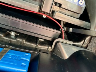

Woran erkenne ich die Top-HiFi-Ausstattung? Eine schnelle Forumssuche hat mir leider nicht geholfen. Irgendwo steht, dass ich anhand der Kühlrippen das erkennen kann - aber dafür müsste ich die Endstufe erstmal ausbauen. Gibt es im Menü einen Punkt, der mir das verrät? Ich habe Hall-Effekte und kann einen Equalizer selbst anpassen (nicht nur Bässe und Höhen).
Tut mir leid, wenn ich hier so ahnungslos reinplatze.
Ich hätte jetzt gesagt "Wenn Du den Menupunkt "DSP" im CID hast....".....aber die obige Aussage besagt: Du hast die Top-Hifi-Anlage.
Der Ausbau des Verstärkers ist ja nun wahrlich kein Buch mit 7 Siegeln.....eine Schraube raus, fertig.
Aber Du müßtest das auch sehen oder ggf. fühlen können, Platz ist da eigentlich genug. Am Stecker des Verstärkers vorbei nach unten gelinst, kommt an der Stirnseite ein rundes Loch und danach die Sicherung - siehe hier:
64280025-18d2-4003-b709-0a534bae1c13
Da käme der optische Anschluss ran.
Ich hatte versucht da ranzukommen. Die Schraube ist nicht das Problem - der gesamte Verstärker sitzt passgenau drin und geht nicht raus bevor die Kabel ab sind. Der Stecker der Kabel sitzt aber so fest drin, dass ich Angst habe die Kabel rauszureißen. Ist da irgendwo ein Sicherungshebel oder Knopf um den Stecker rauszuholen? So wie es jetzt aussieht, müsste ich die gesamte Batterie ausbauen, um Platz zu haben, den Verstärker zu trennen.

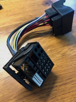

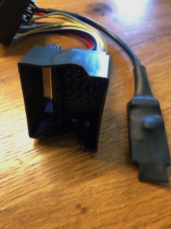

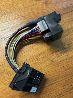

Und der BluMusic-Stecker kam gerade an, da heißt es jetzt, da ich den CD-Wechsler habe muss ich den CD-Wechsler-Stecker hinten an der Kofferraumrückwand trennen und vorne die Lüftungsgitter plus Radio ausbauen UND noch einen Adapterstecker kaufen. Aus „ich möchte Musik vom Handy hören“ wird bei mir bald: ich lasse es oder einen Fachmann ran. Hahaha. Kein leichtes Unterfangen jedenfalls.
Ich hab die Gegebenheiten nicht mehr 100% vor dem geistigen Auge; kannst Du den Verstärker nicht leicht hochziehen, nach links schieben, nach vorn kippen und nach oben rausziehen? Kann aber auch sein daß, als ich damit gekämpft habe, immer die Heckverkleidung demontiert war; dann stört die Ecke rechts unten im Bild nicht mehr.
Ja, der Stecker hat eine Verriegelung:
6b83d822-8b1d-4a57-9a63-e7c06f8ef3d8
Das Bild zeigt den eingebauten Zustand; zum Trennen des Steckers den Bügel runterklappen, dabei kommt auch der Stecker raus.
Ich kann dir nicht ganz folgen....was hast Du jetzt da? Es funktionieren im Grunde beide (oder alle 4) Varianten. Der Unterschied besteht einfach darin an welcher Stelle das Signal eingeschleift wird. Nur beim Verstärker mit Glasfaser-Anschluss funktioniert keine davon.
