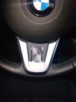

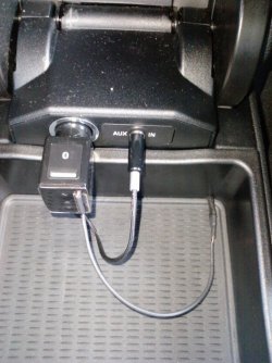

speziell für alle die sich ne Bluetooth Handyvorbereitung für 830 Euro sparen wollen habe ich jetzt ein geniales kleines Stück Technik gefunden. " [FONT="]Kensington LiquidAUX Bluetooth Carkit" [/FONT][FONT="]ist ein BT -> AUX Adapter, der einfach in die 12V-Steckdose in der Mittelkonsole und den daneben liegenden AUX Eingang gestöpselt wird. Das Ding hat mich ganze 20 Euro gekostet und funktioniert fabelhaft. BT am Handy einschalten, mit BT Adapter connecten, AUX im Radio anwählen und schon kann ich telefonieren oder Music vom Handy hören. Dazu gibt mir das kleine [/FONT][FONT="]LiquidAUX[/FONT][FONT="] auch noch die Möglichkeit, über einen USB-Anschluss, mein Handy zu laden. Auch ne praktische kleine Fernbedienung ist noch dabei. Diese kann ganz einfach der mitgelieferten Halterung entnommen werden. Ich habe sie in die senkrechte Speiche meines Lenkrades gekelbt. Sieht aus wie aus einem Guss. [/FONT]

In den vergangenen Tagen ist mir folgende Schwäche dieser Lösung aufgefallen:
- Da das Mikrofon im BT-Adapter sitzt muß zum telefonieren die Mittelkonsole geöffnent werden.
- Um vom Anrufer/Angerufenen einigermaßen gut verstanden zu werden, muß ich den Kopf Richtung Mikrofon zur Seite (also weg von der Strasse) drehen.

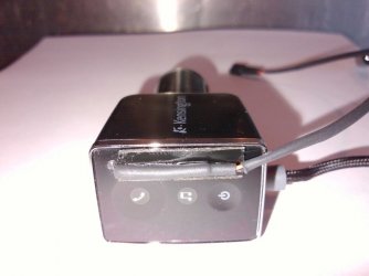

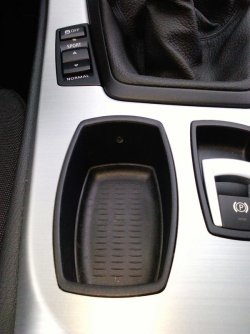

Nun bin ich in einer kleinen Bastelstunde auch diesem Manko zu Leibe gerückt und habe das Mikrofon aus dem BT-Adapter in die Mittelkonsole verlegt.
Das Ergebnis ist begeisternd. Deutlich bessere Sprachqualität und die Mittelkonsile kann geschlossen bleiben.
