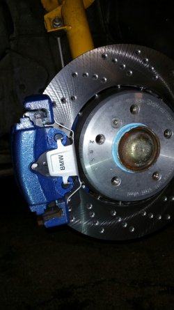

... ich hab auch matt-schwarz und das sieht m.E. gut aus. Ich will ja auch nicht, dass jeder durch die Speichen auf den Sattel schaut! aus dem Alter bin ich raus. Farben sind schön und gut, nichts für einen grauen Wagen (meine Meinung) mit 313er Performance. Über Farben und deren Zuordnung zu Autos und Bremsen ist ja hier schon geschrieben worden.
Im Übrigen habe ich meine auseinander nehmen lassen und mit entsprechend hitzebeständigem Lack beidseitig lackieren lassen - halten jetzt schon den 3. Winter einwandfrei - ohne Schäden

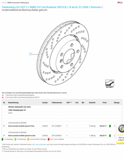

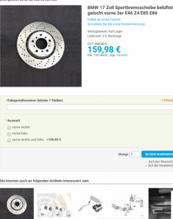

Hat jemand noch die Teilenummern/Preise der vorderen Bremsen vom 3.0si parat? Überlege nämlich auch umzusteigen... Merci
Am besten versuchen gebrauchte Sättel mit Sattelträger zu bekommen, das Teuerste sind die Träger und wenn man möchte die gelochten Compound Bremsscheiben.
Hast du Sättel und Träger sowie Scheiben vom si dann ist alles Plug n Play!
aber ich würde schon gern spät und hart Bremsen können ohne das sich gleich die Scheiben verziehen:) Das ist durch die Schwimmenden Compound wohl erledigt und die grössere Fläche ist auch nicht zu verachten !
