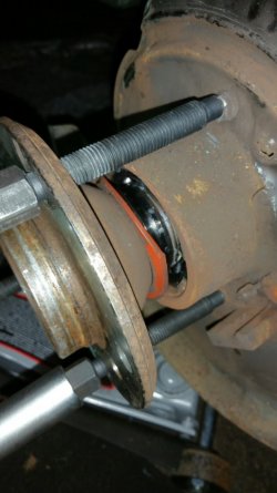

Das hintere hat sich mit einem Kreischen verabschiedet aber das Vordere hörst du nicht wenn die Bremse drauf ist, hat auch keinerlei Spiel ! Hab heute eine Probefahrt gemacht und während der Fahrt unauffälig.Also wenn du das nicht beim Fahren gehört hast weiß ich auch nicht. Wie viele km hast du runter?
112000Km hat er runter!

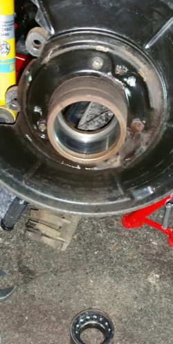

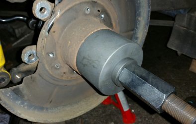

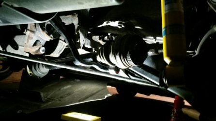

Bei Lagerwechsel auch ein leichtes Spiel der Rechten Antribswelle festgestellt und hab die gleich gewechselt und nu kein Lastwechsel Klong mehr
War durch am Rad drehen auch nicht feststellbar!Lag wohl an der brachialen Leistung meines m54b25 die an dem Material bestialisch reißt
Lager ist bestellt, ist ja ratzfatz
gewechselt[emoji51]
Die Radnabe war dann verbogen
