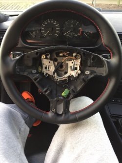

Fahre meinen E46 coupe 320 diesel vom ersten Kilometer, seit nun 12 Jahren und mit 290.000km läuft das baby immer noch sauber. Erster Turbo und Motortechnisch nichts dran. Hab ihn mir wieder hübsch gemacht und sogar ne neue Anlage mit Bass und Endstufe + Audiosystem Lautsprecher verbaut. Gleich wieder nen Jahrzehnt zurückversetzt. :-)ImageUploadedByzroadster.com1453237754.433508.jpgImageUploadedByzroadster.com1453237902.822150.jpgImageUploadedByzroadster.com1453237932.061166.jpg
