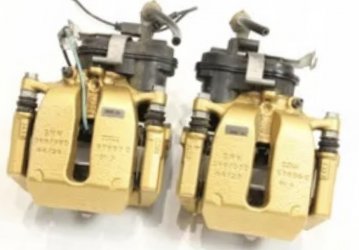

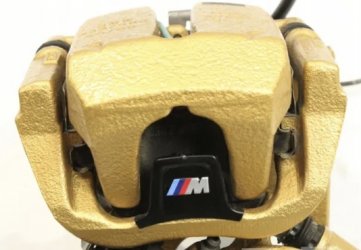

Nein, der 340er Sattel hat eine kürzere Halterung, die weiter innen liegt. Technisch gesehen sind die Sättel identisch aufgebaut. Es gibt einen 340mm Scheiben Sattel und einen 370/380er Sattel.
Der "M4" Sattel passt plug&play mit den 370mm Scheiben am Z4. Der M4 hat einen etwas anderen Achsschenkel, dort passt der gleiche Sattel dann für die 380mm M4 Scheiben.
Es gibt aber keinen Grund den Bremssattel mit Adapter zu fahren, wenn man nur die normalen 370mm Performance Scheiben nutzt.

Also warum nicht gleich auf 380mm M4 Scheiben gehen ?
So schaut's im direkten Vergleich zwischen der originalen 330er Z4 1-Kolben-Bremse meines 30i und der 380er 4er 4-Kolben-Bremse mit Stahlflex-Leitung aus:
Bremsscheiben 34107889665 + 34107889666
Bremsattel 34116850931 + 34116850932
