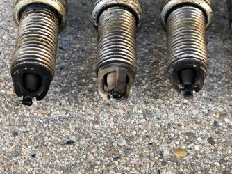

Heute habe ich mich entschlossen die Kerzen zu überprüfen ,sind vor 7000km gewechselt worden. Zündkerze Zylinder 6 kam Nass raus und roch extrem nach Benzin. Jetzt wollte ich Injektorentest durchlaufen lassen und musste dafür starten, das Fahrzeug ruckelte sehr stark, roch extrem nach Benzin qualmte unheimlich aus dem Auspuff und Motorkontrollleuchte ging an. (s.Bilder rotzte aus beiden Seiten)
Fehler ausgelesen endlich mal Fehler vorhanden: 1. DME Verbrennungsaussetzer Zylinder 6
2. DME Kraftstoffdruck, Plausibilität
Ich habe dann wieder die Kerze herausgedreht und war wieder Nass.
Meine Fragen, kann es trotz nasse Kerze die HDP sein oder ist es der Injektor 6 der Probleme macht und tropft? Meine Injektoren haben den Index 08 kann ich auch nur ein Injektor wechseln mit einer anderen Index? Ich meine das ich mal gelesen habe , das verschieden Indexnummer nicht zugelassen wären?

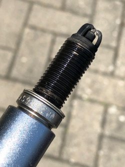

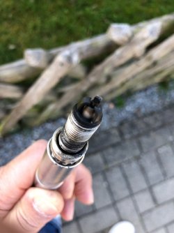

Bild 3: war in Zylinder 1 verbaut und das Gewinde war Nass.

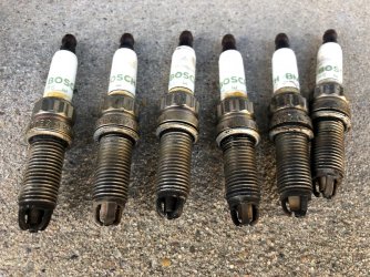

Bild 4: Zylinder 6 Kerze Nass und extrem mit Benzingeruch

Dein Einwand mit 20min danach ist korrekt. Um das Kerzenbild zu beurteilen bräuchte es eine längere Fahrt, aber danach sollte man nicht die Kerzen sofort ausbauen, sondern erstmal ca. 2-3 Std. warten.
Um den leckenden Injektor zu "testen" macht es wiederum Sinn, die Kerze nach ca. 20 Minuten auszubauen, und zu schauen, ob sie nach Benzin riecht. Irgendwann ist der Injektor leer gelaufen und der Sprit wieder verdunstet.
Anhand Deines Kerzenbildes von den Fotos sieht es aber so aus, als ob nur noch Zylinder 1 und 5 halbwegs sauber laufen. Die restlichen Einspritzdüsen scheinen schon nicht mehr sauber zu sprühen, 6 schaut am schlechtesten aus.
Den Rheingold Test kannst Du Dir sparen. Auch mit den Laufruhen wirst Du da nichts sehen am ehesten siehst Du noch was, wenn Du Dir die Lambdawerte auf der jeweiligen Bank anschaust, und dann z.B. selektiv die EInspritzung von Zylinder 6 ab bzw. zuschaltest.
Kann es sein, dass Dein Ventildeckel gerissen ist? Es scheint, als ob Öl in die Kerzenschächte kommt. Bei dem Kerzenbild würde ich zu neuen Injektoren raten. Kann man auch gut selber einbauen. Wenn Du ISTA hast, kannst Du die ja auch selbst codieren. Die Dinger sind halt gruselig teuer geworden. Ich hab vor ca. 4 Jahren 160 gezahlt, als ich meine gewechselt habe. :( Die bei BMW spinnen ja!!!! UVP 450 Euro :eek: :o :j
Alternativ die Injektoren aufbereiten lassen, und hoffen, dass danach noch die Sprühmengen exakt stimmen.
