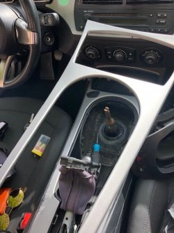

Super Anleitung vorweg! Ich möchte auch an die Mittelkonsole ran, ABER ich muss nur die Blende (in meinem Fall chromblende) austauschen- die alte hat viele Kratzer vom Arm auflegen, etc und jetzt hab ich mir ne neue besorgt.
Kann mir jemand sagen ob ich nun die gesamte Mittelkonsole dafür ausbauen muss, oder ist das ganze nur gesteckt und man kann es aushebeln ??
Danke im voraus für eure Tips!

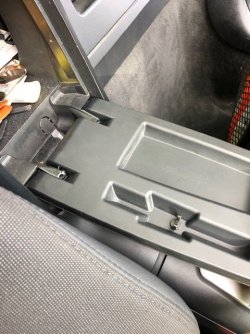

Also bei Punkt 6 komm ich nicht mehr weiter. Die Klappe bei 45 Grad rausziehen funkt bei mir überhaupt nicht. Das Ding scheint fest verankert ?? (die beiden kleinen Schrauben habe ich entfernt)
bitte hilfe! Danke

Hier mal die BMW Anleitung -> Anleitung Klappe Ablagefach ausbauen.
An der Seite der Klappe ist ein kleines Loch, dort muss ein passender Draht, bei bestimmtem Öffnungswinkel, eingeschoben werden und dort bis zum Wiedereinbau verbleiben. Aber auch dann ist es nicht einfach. Alternativ kann man mit einem schmalen Schraubendreher, bei halb offener Klappe, auch durch den Schlitz die beiden Torxschrauben lösen.

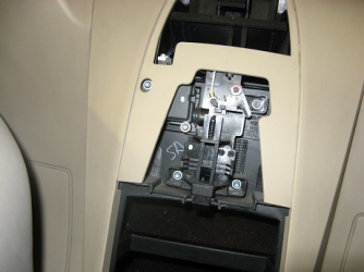

2012 stand ich vor dem gleichen Problem und zitiere mich hier mal plus Anschaufoto:
Klappe an der Ablagebox hinten ausbauen:
a) 1 Stk. 1,9 mm Draht ca. 60 mm lang
b) Klappe entriegeln und ca. 150 mm öffnen.
c) Draht in die Bohrung (Beifahrerseite) einschieben und Klappe loslassen.
Achtung!
Die Klappe darf nicht ganz offen sein. Klappe auch nicht weiter öffnen.
d) Schrauben am Lager lösen.
e) In dieser Stellung die Klappe mit Lagern aus den Aufnahmen nach vorne herausziehen.
Steckverbindungen von Zusatzausstattungen trennen.
Gruss Klaus KS
