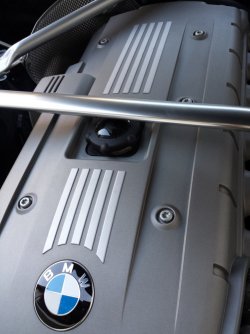

Weil viele Fragen kommen:
  • Das Bild von @markusoh zeigt die Domstrebe in einem AG Modell (kein M Fahrzeug). Damit es nicht eng am Öleinfüllstutzen wird, ist die Domstrebe um 180° gedreht eingebaut. Geht problemlos, wie das Bild zeigt.
  • Die Teilenummer von BMW ist 51710305114, steht aber auch nochmal im Katalog den @andifossi gepostet hat, danke dafür.
  • Nein, man braucht nicht versuchen die irgendwo zu bestellen. Die gibt es schon lange nicht mehr bei BMW und anderswo 😉
  • Egal was der Katalog sagt, die Domstrebe passt auf alle E85/E86. Entweder normal montiert oder gedreht.
Wenn man beim AG QP den M-Öldeckel einbaut kann man die Performance Domstrebe und wahrscheinlich auch viele andere Domstreben ohne Probleme oder umdrehen einbauen, das hab ich doch schon oft hier in diesem Forum geschrieben. Man benötigt dann nur einen Trichter zum Öl nachfüllen.
...und die Strebe kann so eingebaut werden wie sie auch konzipiert wurde.

mal eine technische Frage... passen diese Streben eigentlich auch, wenn der Sturz durch die Langlöcher angepasst wurde?
Also ist die Richtung der Domstreben-Längenverstellung die gleiche wie die der Langlöcher?
Die Querstrebe wird an die Halter links und rechts geschraubt und das ist über Langlöcher gelöst. Also da gibt es schon einen gewissen Spielraum.
