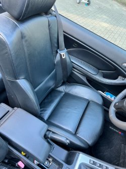

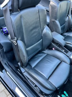

Heute wurden die neuen bzw. neuwertigeren Sitze eingebaut ;)
Kleiner aber feiner Unterschied. Man merkt es sogar beim sitzen (eben wie ein Neuwagen und nicht wie 150tkm leicht durchgesessen)

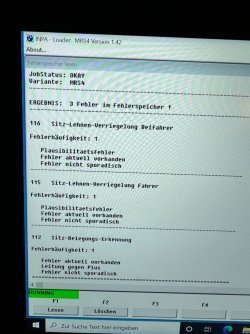

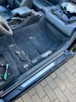

Allerdings darf ich wohl die Elektronik noch unter den beiden Sitze. austauschen (waren aus einem RL… nur einbauenohbe vertauschen wirft leider die Airbagleuchte an, da das SG aufgrund der Vertauschung scheinbar merkt das etwas nicht stimmt 🙈
Löschen bringt nichts… Fehler kommen immer wieder.
Oder kennt wer einen Trick, wie ich mir die Umbauerei schenken kann?

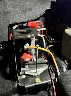

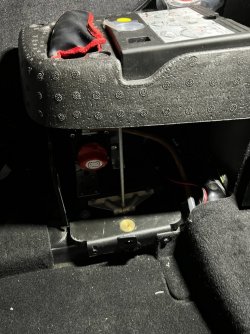

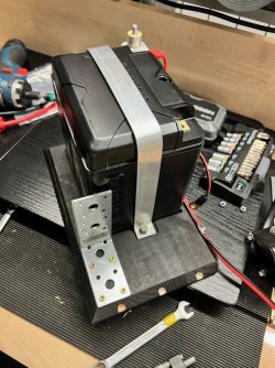

Anbei ein Update meinerseits bzgl. eines Kill-Off Schalters. Ich habe diesen direkt an die LiFePo Batterieplatte mit angebaut.... bedeutet: Will ich mal die orig. AGM BMW wieder einbauen, ziehe ich diese LiFePo samt Grundplatte etc. raus und muss kein Kabel wieder an der Karosse etc. umklemmen. Denn das will ich nicht. Es soll wie immer alles orig. bleiben.
Dazu - aber das hatte ich schon vor Monaten gemacht - habe ich auch nochmals extra nur an diesem Batteriepack das Ladekabel mit Stecker passend für das Noco Ladegerät angeklemmt. Im Motorraum ist auch eines (daher kann man auch nach wie vor über den Motorraum weiterhin per Adapterstecker diese als auch die orig. BMW Batterie laden. Aber da ich kein Ladegerät vor Ort anschließen kann bin ich gezwungen hin und wieder die Batterie kurz rauszubauen und dann in der Werkstatt aufzuladen (kam bisher nur einmal vor). Ansonsten kann ich noch sagen, dass die Batterie alle 7-9 Wochen bei Stillstand leer ist.
Da ich das Auto also selten fahre, musste ich schon zwei Mal meinen Noco Booster verwenden. Dafür ist die Batterie aber dann auch sehr schnell wieder voll bzw. Startfähig (man fährt keine 4 km und schon kann das Starten ohne Probleme und Booster stattfinden).
Genau letzteres hat mich nun dazu angewiesen, den Kill-Offschalter einzubauen. Sobald ich abschätzen kann, nicht länger zu fahren, wird die Batterie stillgelegt.

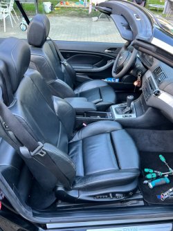

Ich darf euch mal wieder mit einem Update zum E46 Cabrio versorgen.
Habe die Sitzbelegungsmatte vom linken auf den rechten Sitz umgebaut, wie es sich bei LL Autos gehört. Das ganze hat sage und schreibe um die 5 Stunden gedauert…. Keine wirklich schöne Arbeit, da man die Sitzflächen komplett abziehen darf. Der Fehler ist nun auch weg. Leider leuchtet die Airbagleuchte immer noch wegen der Sitzlehnenverriegelung… da sind auf beiden Sitzen „Plausibilitätsfehler“. Wäre nur ein Sitz im FS, dann würde ich einfach den Mikroschalter austauschen. Aber da beide drin sind wird es wohl ein Thema mit dem Modulen oder der Verkabelung sein. Muss mal sehen was das sein kann. Denn beide Sitze haben identische Mikroschalter… auch wie bei Linkslenkersitzen. Daher kann ich es mir nicht erklären. Austausch der Steuergeräte untereinander geht übrigens nicht, da dann alles falsch herum läuft (will man den Sitz nach vorne fahren, Fährt er dann rückwärts Usw…
Ich kann die Sitzlehnenverrigelung auch rauscodieren… will es aber so schaffen, damit die weiterhin funktionieren.

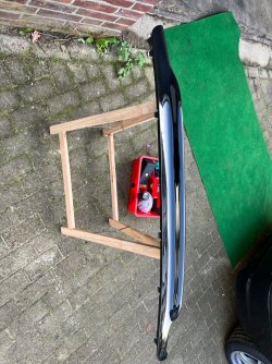

Nun das zweite Update:

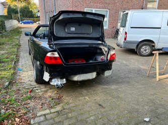

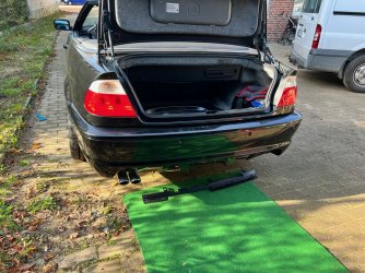

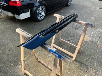

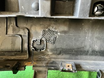

Ich habe über eBay eine original. M Heckschürze mit einer kleinen Delle ersteigert und letzte Woche dann auch abgeholt.
Danach direkt zum Lackierer meines Vertrauens gebracht, der mal wieder einen 1A Job für unglaublich wenige 300 Euro inkl. Komplettlackierung, Kunststoffschweißen (also nicht nur einfach schnell gespachtelt, sondern wirklich nachhaltig gut repariert).
Den Diffusor habe ich nebenher für 12€ ebenfalls ersteigert und gestern von Silber auf orig. schwarz matt lackiert.
Gestern habe ich dann die Heckschürze montiert und wie zu erwarten passte die wie angegossen…. Ganzzzzzz was anderes als der DM Schrott. Zudem auch vielllll stabiler und zudem unten ein Windabweiser dabei, der die Schürze vernünftig mit dem Auto verbinden, was die DM Schürze nicht konnte. Das ist also einfach nicht lohnenswert, sich eine DM Schürze zu besorgen.
Optisch muss ich sagen haut mich das M Heck immer noch nicht voll um… die Serienschürze sieht eben kaum anders aus. Aber dennoch ganz gut, da ich nun das gesamte M Paket 2 verbaut habe (für die Werterhaltung um ein vielfaches besser, da die Leute kaum E46 Cabrios ohne dieses Paket haben wollen würden).
Anbei ein paar Fotos von gestern (der vorletzte erlaubte Tag zum fahren… danach endet die Saison)

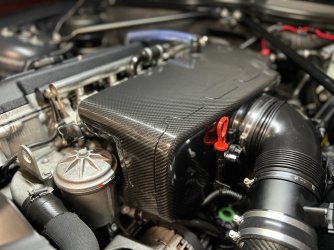

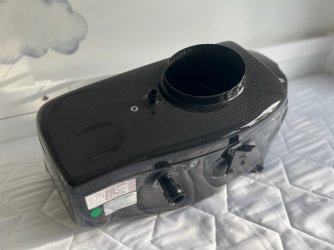

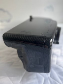

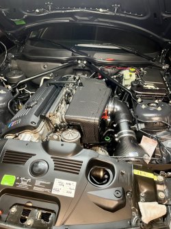

Es ist gestern soweit gewesen....

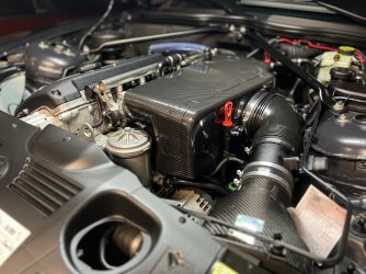

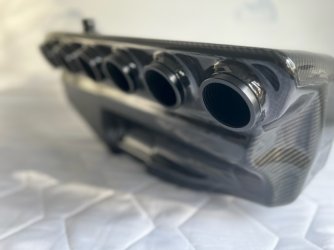

Karbonius hat meine damalige Anfangsidee erhört und den orig. S54 Luftsammler (Airbox) aus Carbon nachgebaut und seit gestern auch offiziell im Shop angeboten. Allerdings mit den schönen Carbon-CSL Trichtern usw... Im Grunde ist es die CSL Airbox zur Motorseite hin... zur Außenseite ist es dem orig. nachempfunden.
Leistungsverlust gibt es zum Glück nicht. Karbonius war sich da selbst nicht sicher und auf Nachfrage von uns hat Karbonius dann Prüfstandsläufe durchgeführt und sogar 4PS mehr gemessen - allerdings merkt man diese nicht gab Karbonius selber zu. Aber eben besser als wenn die Box Leistung kosten würde.
Vorteile sind:
-Man fährt weiterhin mit orig. Software und mit LMM und man kann den Luftfilterkasten beibehalten. Das spart gegenüber der CSL Variante mal eben über 2400 Euro (wobei in den 2400 Euro zusätzlich auch die Eintragung der offnene CSL Box mit inbegriffen wäre). Ob diese OEM Nachbau Box eingetragen werden müsste?... das weiß ich noch nicht. Im Grunde kann man es als ein Nachbau sehen. Aber man weiß es noch nicht.
-Der Sound soll in etwa der der CSL Box sein, nur eben einige DB leiser. Aber dafür auch einige DB lauter als der OEM-BMW Luftsammler.
Ich hatte als erster Käufer weltweit die Gelegenheit, die Box bereits vor einigen Tagen zu bestellen und gestern wurde diese auch bereits verschickt. Mal sehen wann diese dann hier aus Spanien ankommen wird.
Ich bin super gespannt und freue mich tierisch.
Die kosten sind allerdings alles andere als angenehm. Aber wenn der CSL Sound vorhanden ist... und zwar nun auch außen... könnte dies den einen oder anderen Entschädigen.
Ansonsten bleibt ja noch mein Soundgenerator für ca. 1/5 des Preises :D
Nun zu den Kosten:
Die Box plus weitere notwendige Bauteile kostet:
-1660,05€ inkl MWST! --> also 1395€ NETTO! (für alle nicht Preseller (ich hatte gottseidank noch einen Sonderpreis erhalten, der aber auch nicht soooo viel tiefer war wie einige vermutlich erwarten würden))
-56 Euro Versandkosten
-(ca. 90 Euro Paypalgebühren, sofern man per Paypal zahlen will... denn die Gebühren legt Karbonius auf den Käufer um)
-186 Euro für die Gummimannschatten/Hüllen, da die vom Z4M bzw alle M3 S54 ab 10/2004 nicht passen (und man braucht halt 6 Stück)
- 27 Euro für die neuen Schellen auf der Airboxseite (die Schellen an der Drosselklappe kann man weiterhin verwenden).
Sind also 1929,05 (bei Banküberweisung) oder 2019 Euro bei Zahlung via Paypal.
Die Gummitüllen und Schlauchschellen müssen separat bei BMW bestellt werden. Es gibt in den USA auch Silikonnachbauten für um die 100 Dollar.... aber mit Versand lohnt das nicht wirklich. Daher habe ich das orig. bei BMW bestellt.
Ich werde berichten, sobald ich die Box erhalten und getestet habe.
Anbei der Link zum ausführlicheren Thread samt Soundvideos, Links, etc.:

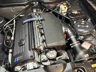

Gestern habe ich meine Karbonius-OEM Airbox eingebaut...anbei der Bericht hier dazu:
Hier gibt es das Fazit und ein kleiner Vergleichsbericht der Soundmöglichkeiten (Airbox / Eventuri / Serie / Soundgenerator)

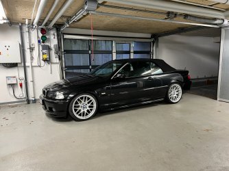

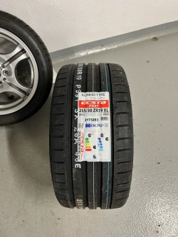

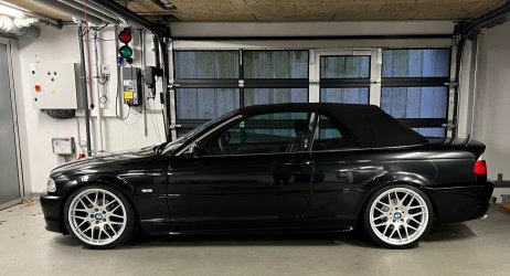

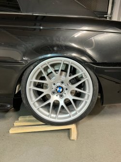

Heute war es soweit…
Die 19“ CSL Nachbauten von AVUS konnten mit 225er und 255er Kumho PS71 und PS91 bestückt werden.
Das Ergebnis:
Vorne passt es super beim Verschränken. Hinten ist es super knapp. Aber es sind überall mindestens 3mm Luft vorhanden. Immerhin. Hoffe das kann dann so auch eingetragen werden. Denn ich will nicht am Radhaus arbeiten müssen.
Hier mal die Optik (auch der Vergleich zur 17“ M68)
Vorab noch: leider wirkt es auf den Bildern so als hätten die 19“ nun fast gar kein Gummi mehr drauf. In der Realität sieht das einfach deutlich besser aus als auf den Bildern. Da wird das schwarz scheinbar so stark von der Kamera geschluckt weshalb es trotz ausreichend Licht so wirkt, als wäre auf den 19“ kaum Kakasse vorhanden während auf den Bildern die 17“ nach mehr Gummi aussehen als es real der Fall ist. Komisch… was die Kamera da macht.
Die Felgen sind Silber ;). Nicht weiß wie es ebenfalls auf den Bildern rüber kommen könnte.
BE384C87-2FAB-44BB-B378-C6D1C360D091.jpeg382B8AE0-369B-421B-A6D0-E9D38AE56D39.jpeg9740C782-6CEF-4C0D-A6C2-C1B39BF4ED8F.jpegEB319037-58D7-41B6-B0B3-36899B86017B.jpeg37974276-3A49-4B6F-B959-E4BE623CC78D.jpeg7401D9BF-35C8-4A9A-B5B8-EDE4808C6E7A.jpeg
Ich mochte die M68 nie, weil sie konvex sind.
Aber auf den Bildern mit der Tieferlegung passen sie doch ziemlich gut.
