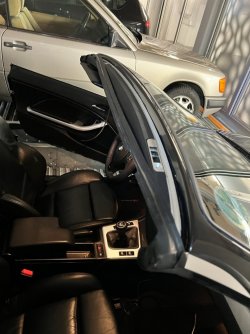

-Neue (gebrauchte im super Zustand) Dichtung rundum (beide TĂŒren + Windschutzscheibe obenauf) wurde getauscht
 das hat echt sehrrrr lange gedauert sag ich euch
-dabei habe ich die Blechstösse, auf denen die Dichtungen gesteckt werden alle gereinigt und mit Ovatrolöl beschmiert
 Vorsorge ist besser als Nachsorge ;)

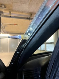

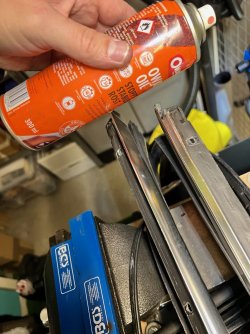

-neue Chromleiste links an der A-SĂ€ule. Beide habe ich aber demontiert, gereinigt und die Schrauben mit Ovatrolöl benetz
 rein zur Vorsorge

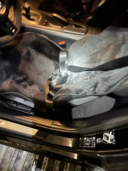

-der Beifahrersitz hat nun eine Sitzbedieneinheit erhalten wie es vom Werk aus sein muss,
 also ohne Memory

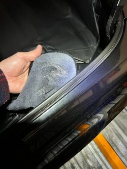

-die ganzen Schichten Hirschtalg etc. von ALLEN Gummidichtungen des Verdecks, Kofferraum etc. entfernt
 LEUTE ich sag es euch
. was eine sch
. Arbeit!
-alle Gummiteile mit Sonax Gummipflege eingeschmiert (die bildet nicht solche wachsĂ€hnlichen RĂŒckstĂ€nde die sich auf Dauer mit Dreck vollsetzen. Einziger Vorteil
darunter sieht das Gummi aus wie neu,
 wenn man dann endlich mal die Suppe komplett runter hat, ohne das Gummi zu strapazieren.

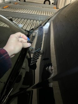

-WischwasserdĂŒsen ausgebaut und lackiert (Hochglanz schwarz + Klarlack)

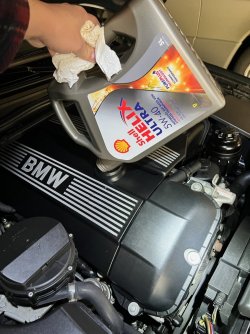

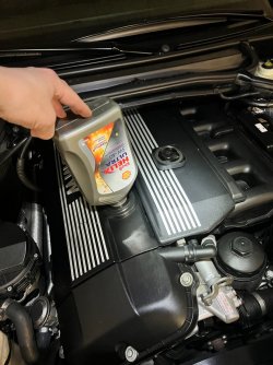

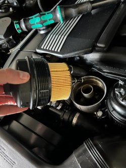

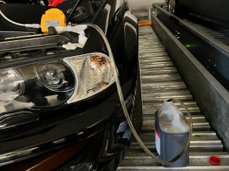

Heute gab es den frischen Ölwechseln mit Shell Helix Ultra 5W40 samt Filter nach ca. 1000km und 6 Monaten :D
Hab es dieses Mal abgesaugt... das erste Mal das ich sowas probiert habe. Das hat echt gut geklappt. Zudem konnte ich sogar das ÖlfiltergehĂ€use aussaugen. Es wurden ca. 6,3 Liter abgesaugt was genau dem entspricht was auch wieder drauf musste, damit ich wieder auf Max beim Öl-Peilstab war. (6,5Liter soll der Motor eigentlich bekommen, jedoch schafft man dies nie... jeder hat das Problem, dass er nur 6,0-6,1 Liter in den M54 bekommt.
Daher ein gutes Ergebnis.
NatĂŒrlich vorher den Motor auf volle Betriebstemperatur gebracht.
Hat dann ca. 4-5 Minuten absaugen lassen und fertig war es. Die Pumpe habe ich damals fĂŒr glaube 15 Euro mal geschossen... so ein China-Teil.

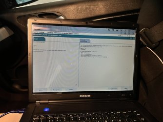

Außerdem habe ich meine Software wieder ans Laufen bekommen (Elbesilber*). Endlich lief das wieder und ich konnte den Durchschnittsverbrauch anpassen UND die Leerlaufdrehzahl um 80 Umdrehungen/Min anheben (mehr geht nicht, da dann die Abgasuntersuchung Ă€rger machen könnte und die Software dies auch daher gar nicht zulĂ€sst.
Also das lÀuft!
Jetzt sind es also nur noch die 3 ToDos:
-Dach imprĂ€gnieren (dafĂŒr brauche ich Sonne)
-Fahrzeugschein um die 21er Abnahme ergÀnzen lassen (AVUS MB04 Felgen eintragen)
-Unterboden alle Schrauben zur Sicherheit einmal kontrollieren

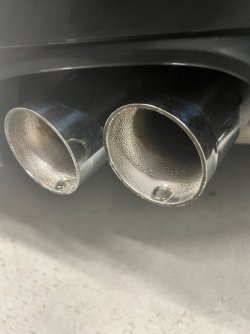

Endlich mal wieder auch ein Update zum Z4M:
auch hier habe ich die letzten 2-3 Tage etwas Zeit reingesteckt.

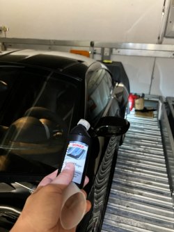

-Lack gereinigt, 3 mal mit Gyeom Prep entfettet und dann neu mit Netshield versiegelt. Denn ich nutze ja immer nur SB Waschboxen und neulich habe ich hier in der NĂ€he eine ganz neu eröffnete getestet und dachte mich, ich nehme mal die Stufe mit dem Wachs, um einfach den ganzen Sicken etc. Der Karrosse auch was gutes zu tun. Denn dem Lack bringt das nichts, da ja Netshield drauf war. Leider aber war das wohl ein so hochkonzentriertes Wachs (also viel Wachs,
 was generell ja gut ist) dass ich danach im Lack eben diese WachsrĂ€nder hatte
 trotz Netshield (war erst 9 Monate und 800km alt die Schicht). Also dachte ich mir dann nutze ich die Zeit und mache nochmal alles ganz frisch.
-Endrohre gereinigt und dann mit DELUX Felgen Ceramik Versiegelung besuchtet (ist bis 700 Grad Hitzefest), da Netzshield hier nie lange gehalten hat (wegen der Hitze halt)
-Anschnallgurte wie auch beim Cabrio gereinigt und nach dem Trocknen einen Tag spĂ€ter leicht mit Silikonspray benetzt
 funktioniert einfach sooooo genial. Bin beim Cabrio immer noch begeistert
. Das gehört nun fĂŒr mich genauso dazu wie ein neues Lenkrad, Schaltknauf etc.. bei neuen gebrauchten Autos, welche in meinen Besitz ĂŒber gehen.
-alle Gummiteile mit Sonax Gummipflege gepfelgt
-Scheiben gereinigt
-Fehlerspeicher aller SteuergerÀte mit Elbesilber ausgelesen. Alles top!

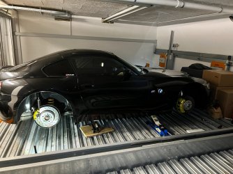

Z4M Update:

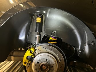

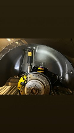

Die letzten 2-3 Tage nochmal ordentlich Gas gegeben und folgendes erledigt:

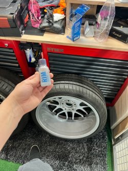

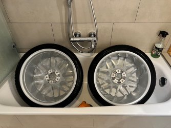

-Felgen geeinigt, 3-4 mal mit Gyeon Prep entfettet und dann mit Gyeon Rim versiegelt
-Gleiches gilt fĂŒr die BremssĂ€ttel vorne und hinten
-Radhausschalen geeinigt und mit Netshield versiegelt
-Reifenflanken außen gereinigt und mit Sonax Reifengel behandelt (bisher war ich immer Gegner solcher Glanzmittel, aber das Sonax wird doch schön matt muss ich sagen. HĂ€lt bestimmt nicht lange aber will das mal testen.
-hintere Querlenker der Achse hinten mit Ovatrolöl benetzt

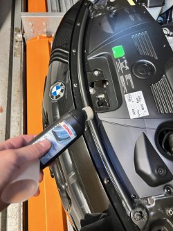

-Motorabdeckung unten mit Netshield bearbeitet.
-Kennzeichen sind auch gekommen
 morgen wird es dann beim Amt „umgekennzeichnet“.

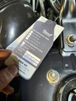

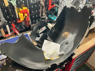

Heute gab es ausnahmsweise den BMW Service zwecks Scheckheftpflege.
Ölwechsel inkl Filter und BremsflĂŒssigkeit habe ich dort machen lassen.
Öl (Motul) und Ölfilter orig BMW (da die keinen vorrĂ€tig hatten 🙈) habe ich mitgebracht
Am Ende durfte ich dennoch 273€ bezahlen
 Leckomio. Nur fĂŒr BremsflĂŒssigkeitswechsel und Ölwechsel.
Aber immerhin gut gearbeitet.
Mein Lenkrad habe ich vorher bewusst wieder eingepackt ;)
Abgeben mag ich den Wagen dennoch nicht mehr gerne in andere HĂ€nde. Ich weiß auch nicht ob ich das wirklich alle 2 Jahre weiterhin machen werde, nur damit das Scheckheft gepflegt bleibt. Denn 1. arbeite ich fĂŒr mich gesehen genauer und bewusster inkl vieler Bilder etc. und 2. kann ich das Geld auch fĂŒr anderes schönes ausgeben.
Aber habe nun ja wieder 2 Jahre Zeit zu ĂŒberlegen.
Außerdem habe ich mir die hinteren Radhausschalen noch bestellt und dort heute auch abholen können. 280€ die Dinger. Auaaaa đŸ„č🙈😅

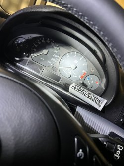

Am Cabrio habe ich heute noch zwei Kratzer aus der Tachoscheibe poliert
 die sind mir heute erstmals im Licht so richtig aufgefallen.
