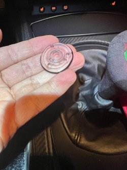

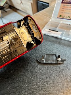

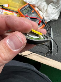

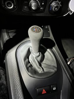

Kleines Update zum Z4M:
Am Donnerstag kam der gebrauchte Schaltknauf vom Neubeziehen mit Alcantara zurück. Super Arbeit hat er geleistet und das für unschlagbare 50€ inkl. Rückversand.
Leider aber - und das war schon vor dem Beziehen so - ist die Beleuchtung etwas schwach. Daher habe ich das Emblem vorsichtig demontiert und mir die Technik einmal angeschaut. Ich habe nun neue LEDs bestellt und werde diese dann in erhöhter Anzahle neu einlöten.
Aber generell passt das nun super zum Alcantara Lenkrad.

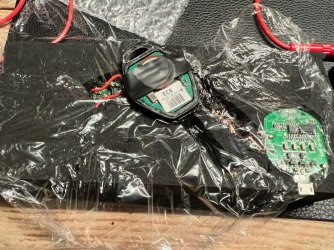

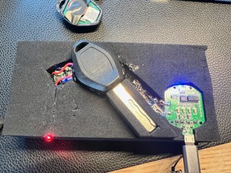

Temperaturüberwachte eigenentwickelte Ladestation inkl. Negativabdruck des Schlüssel für eine auf den exakten Millimeter garantierten Sitz (denn das ist mir das wichtigste damit es korrekt lädt) ist nun final fertig ;)
Läuft super!
Außerdem habe ich die ersten Schlüssel bereits aus ganz Deutschland zur Reparatur von Platinenschäden, unbekannten kalten Lötstellen, defekter Taster etc erhalten und erfolgreich repariert.

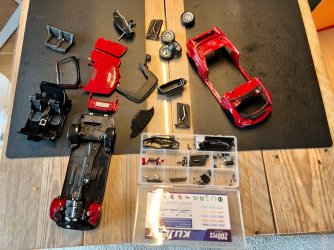

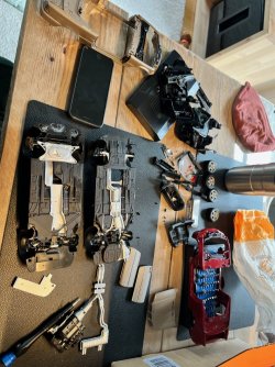

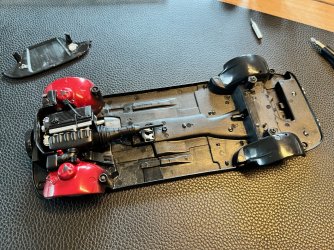

Ach ja.... also hier wird aus zwei Modellen eines gemacht. SO war zumindest der Plan.
Denn da ich meinen E46 Cabrio NICHT (EDIT) als M habe, gleichzeitig aber rundum das M-Paket, andere Innenausstattung etc. brauchte ich quasi einen Schlachter.
Die Idee war Anfangs, aus dem M3 Modell die Karosse samt Interior zu nehmen und dabei die Kotflügel auf VFL umzuspachteln etc. Auch das Heck sollte wie Serie auf 2- statt 4-flutige AGA umgespachtelt werden.
Da ich aber feststellen durfte, dass die Modell sich soweit unterscheiden, dass sogar Motor etc. nicht mal zu tauschen sind, ohne den Motorraum an der Karosse zu zerschneiden mache ich es nun diesmal nicht ganz so perfekt 1:1 zu meinem E46. Auch die Haube, komplette Bodengruppe und die Spiegel sind nicht zu tauschen, ohne eines der Modelle dabei zu zerstören.
Der finale Grund, warum ich dies nun anders angehe ist mein 26 Monate alter Sohn :D Der liebt diese Autos und da ist es mir wichtiger, dass er auch eines zum Spielen bekommt, als dass ich hier sinnlos meinem Perfektionismus nachgehe und nachher ein Modell soweit zerschlachtet habe, dass dieses in den Müll könnte.
Daher lackiere ich die M Karosse in schwarz um,... gebe Chromzierleisten hinzu und lass es dann so. Auch die Spiegel bleiben dann M3 like.
Von weitem sieht das eh keiner.

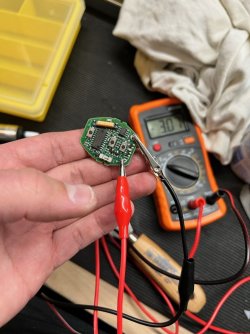

Hatte neulich einen Schlüssel mit alter erster Batterie und 2,9V.
Dann erstmal alles wie immer bei meinem Service geprüft und getestet und da hat sich die Batterie in 60 Sekunden von 2,9 auf 3,3 V geladen (das dauert sonst mal eben 2-3h). Dann die Knöpfe gedrückt und siehe da… die Spannung viel um 0,6V mit einem Schlag ab. Also das laden kann zwar helfen… aber bei 15-20 Jahre alten Batterien wird es eh früher oder später zu einem Tausch kommen müssen.

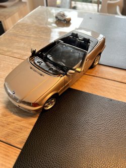

Fertig sind nun beide. Einmal der blaue für meinen 2 jährigen (Farbe hat er sich aussuchen dürfen) und dann meiner, der ja eigentlich wie beim Z4 dem original extrem original kommen sollte. Aber nun ist es eher ein aus Kompromissen so nah wie möglich gewordener E46 325ci aus dem Keller (quasi ein E46 von innen wie meiner und außen halt das M Paket, jedoch mit S54, M Haube, M Spiegel, M Kotflügel vorne und 4 flutige AGA.
Das reicht auch. Wie gesagt… Spaß macht mir das überhaupt nicht. Bin froh beide nun fertig zu habe. Mal sehen was der Kleine morgen sagen wird 🤩
