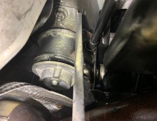

Du brauchst Domlager, die dir mehr Nachlauf bringen. Dadurch kommt der obere Punkt des Dampfers nach hinten und das Rad dann ebenfalls etwas. Das entschärft die Situation vorne an der Radhausschale... 😉
Und prüfe doch einmal, welche Querlenkerlager bei dir verbaut sind. Vermutlich die asymmetrischen, wie beim M üblich. Du kannst hier auf symmetrische Lager von Powerflex, Whiteline oder Superpro umrüsten, dann steht dein Rad deutlich weiter hinten im Radkasten...
Du verlierst dadurch allerdings den größeren Nachlauf gegenüber dem AG-Modell.
Das lässt sich aber durch das Domlager wieder ausgleichen...

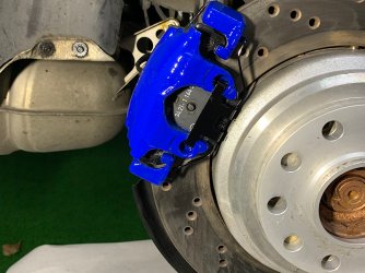

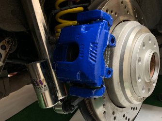

-Bremssättel vorne (hinten folgt morgen) mit neuer Farbe RS Blau aufgefrischt. Wollte ja erst schwarz... aber ich fand dieses Blau doch ganz geil auf Bildern... muss halt sauber bleiben... dann wirkt das super. (Bilder siehe vorher- nachher)
-Radhausschalen wegen dem Schleifen mit dem V3 angepasst (warm umgeformt und auf beiden Seiten mal das 3M Zeugs dort ausprobiert, wo es bereits leicht etwas geschliffen hat. Da habe ich einfach. So das Zeugs aufgetragen.... top! Das Zeugs ist wirklich der Knaller!)
-Fahrwerk um 7mm höher geschraubt.

-Fahrwerk 7mm vorne höher gestellt, und dann erstmal gefahren... es schleift nichts mehr nachdem die Schalen hinter den Kotflügel vorne verlegt wurden und etwas mit Wärme angepasst wurden.
-hintere Bremssättel nun auch mit der Farbe aufgefrischt

Und BTW werde ich die Bremssättel doch in blau lassen... nachdem ich einen mal etwas gereinigt hatte und mir das nochmal draußen angeschaut habe muss ich sagen gefällt mir das total! Daher direkt das RS blau bestellt und dann wird demnächst aufgefrischt.
Zum KW V3:
Joah, also vorne schleift es leider etwas.... nur an der einen bekannten Ecke im Radkasten.... sonst zum Glück nirgendwo. Da muss ich aber noch bei... einwendet höher oder aber die Ecke wird irgendwie nach innen gebogen (sofern das irgendwie geht)
Fahrwerk fährt super... muss aber auch sagen, dass ich da nun NOCH nicht DEN krassen Unterschied spüren konnte... man merkt es schon wenn man drauf fokussiert ist und dann auch gut... ja,.. aber wenn man nicht drauf achtet, wüsste ich nicht ob es mir direkt aufgefallen wäre.

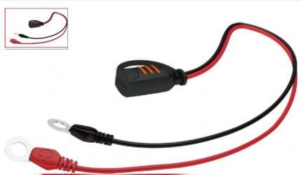

Servus, kannst du bitte mal ein Bild schicken mit deiner Lösung der Installation des Cteks ? Du machst wirklich perfekte Arbeiten an deiner Emma🤗
Danke erstmal ;)
Also ein Bild habe ich so nicht zur Hand.
Aber kurz die Info wie ich es gemacht habe:

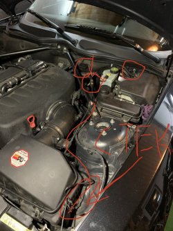

Im Motorraum hat man den Pluspol (mittig hinten an der Stirnwand unter der Ablaufrinne quasi). Da ist eine Kappe drunter und da sind dann zwei Kabel per Gewindebolzen mit Mutter gesichert. An dem oberen Bolzen bin ich einfach mit dem Pluspol des beiliegenden CtEk Stecker ran. Aber!!! Die Ringöse des CtEk Anschlusses muss leicht aufgebohrt werden. Und ich habe den andere Mutter drauf gelassen. Sprich ohne was am
Auto abzuschrauben habe ich den Ring drauf gesteckt und eine weitere Mutter genommen.
Danach wieder Kappe drauf und fertig.
Das selbe mit dem
Minuspol. Der befindet sich 40-50cm weiter zur Fahrerseite ebenfalls an der Stirnwand. Da das selbe... einfach auf die vorhanden Mutter den aufgebohrten Ring daraufstecken und zusätzliche Mutter nehmen.
Außerdem habe ich das Kabel mit mehreren gelben Bändchen versehen, damit ich niemals hoffentlich ausersehen losfahre, obwohl das CtEk noch dran ist 😂
Edit: habe doch eines. Zwar kein detailliertes aber könnte helfen. Das Ctek lege ich immer mit
Einem Ebenfalls gelben Band, welches dann über den Kotflügel gelegt wird damit man nicht versehentlich so los fährt - in die markierte Mulde beim LuftfilterkastenA3DF5B14-1C28-4425-8114-6344A176A834.jpeg
Das ist aber auch eigentlich dabei. Zumindest bei meinem. Gab beide: also dieses im Bild und das mit den Klammern
edit: jetzt erst gelesen das du selbst schriebst, das es entweder direkt dabei ist oder eben einzeln ;)
mitgeliefert werden leider die Ösen mit dem kleineren Durchmesser. Ich musste leider auch aufbohren. Wobei, ich habe die Anschlüsse direkt an der Batterie im Kofferraum genutzt. Kann im Sommer alles dran bleiben.
Das kann man bei unseren alten Kisten sorglos machen. Bei den neueren Autos sollte man über den Motorraum gehen, da sonst der IBS das Aufladen nicht mitbekommt.

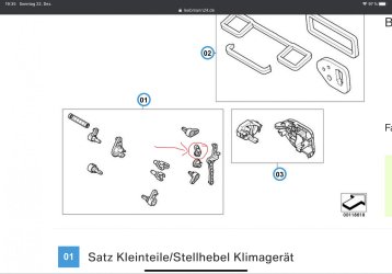

Mal kurz noch zur Umluftklappe und dessen Ritzel.... hat wer schon einmal das schwarze Ritzel, welches sehr oft abgebrochene Zähnte hat, gewechselt?
Wenn ja, wie genau geht das? Wollte es schon gestern abziehen... war aber auf die Schnelle nicht möglich...
Habe mich da gestern aber auch nur kurz mit befassen können, da ich dringend los musste.
Wer kann helfen? Es geht um das Ritzel am Hebel... im Bild rot eingekreist
Was ich nicht verstehe.... Die Batterie sitzt doch im Kofferraum.....🤔
Warum schließt Ihr dann das Ladegerät im Motorraum an?
Ich schließe das Ladegerät immer im Kofferraum an....
Dann läuft es über IBS. Bei BMW oder im Werk wird auch immer Saft im Motorraum angeschlossen.
Kannst es aber auch direkt an die Batterie packen. Bei mir hat es sich so ergeben.
Hier wurde es ganz gut beschrieben.
Es muss vorher das weiße Gestänge entfernt werden.
