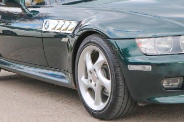

Ernsthaft?
Auf den ersten Blick sieht das für mich nach Bastelbude und getürkt aus.
1. Felgen. Was sind das für Felgen?
2. Chromnieren. Sonst kein Chrom ...
3. Sitze DURCH. Schau mal genau. Da sind Löcher und Risse drin. Bei 127 tkm? Wohl kaum gepflegt worden und tausend mal ein und ausgestiegen.
4. Audiosystem BMW Business CD ?! Schau mal aufs Radio. Das ist kein BMW Radio...
5. Xenon-Scheinwerfer?!
Ernsthaft, wer ein Auto für 16000 euro verkaufen möchte ... der sollte sich wenigstens im klaren sein was er da verkauft.
Vorne links an der Stoßstange ein Streifschaden?
Vorne rechts eine andere Seitenmarkierungsleuchte? Wirkt zumindest so.
Schweller vorne rechts. Rost?
Ich habe das Bild mal etwas aufgehellt und die Farbe etwas verstärkt damit der Rot/Braun-ton mehr durch kommt.
Wenn das wirklich Rost ist, in diesem Ausmaß ... dann hat der auch noch wesentlich mehr.

Die felgen sind RH Turbos ( porsche design ) , nichts billiges die frage wäre ob sie in misch 8x 17 + 9x 17 verbaut und eingetragen sind .
chromkiemen gabs nur von BMW soweit ich weiss und waren auch keine schnäppchen.
16000€ ist allerdings etwas hoch gegriffen , aber bei der momentanan Entwicklung sind halt auch ein paar abschöpfer dabei, die halt das geld riechen
