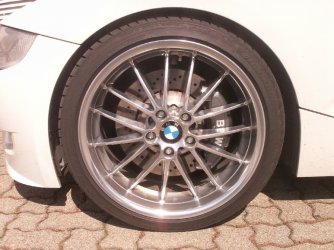

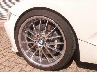

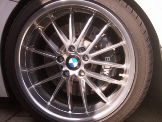

Wie gesagt die PP Bremse mit entsprechenden Scheiben bei dir zu verbauen dürfte kein Problem sein. Dein Problem werden die Breyton Felgen sein. nimm dir mal ein Metermaß, Zollstock oder ähnliches und miß vom oberen Rand der Bremsscheibe zum Felgenstern/Speiche die PP Bremse braucht 55mm Platz die wirst Du wahrscheinlich nicht haben bedenke auch daß Deine Bremsscheibe kleiner ist und somit zum Felgenstern /Speiche die ja nach innen gewölbt ist mehr Platz ist als bei z.B. 345er Scheibe
so sah es bei mir aus mit unfahrbaren 20mm Distanzen
