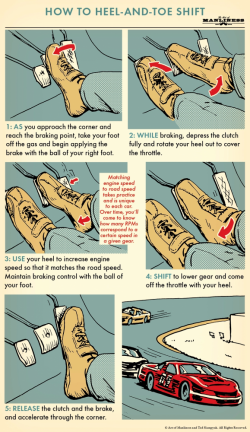

Bei einem Schaltgetriebe tritt man gleichzeitig auf Bremse und Gas für Zwischengas beim Runterschalten. Teilweise ist das sogar notwendig bei nicht synchronisierten Getrieben, da das Auto nicht automatisch die Drehzahl anpassen kann und man das manuell machen muss, um überhaupt schalten zu können. Somit ist es sogar möglich ohne Kupplung zu schalten, wenn man die richtige Drehzahl im Leerlauf dem Gang/Geschwindigkeit anpasst.
Bei einer Wandler Automatik kann man natürlich so die Drehzahl beim Bremsen anpassen, allerdings sollte das ziemlich schlecht fürs Material sein und ich habe noch nie davon gehört, dass jemand das wirklich macht und ich wüsste nicht warum ich das machen sollte, da die Gangwechsel sowieso extrem schnell sind.
Für die Launch Control muss man aber gleichzeitig auf Bremse und Gas gehen, damit man direkt mit hoher Drehzahl anfahren kann und so schneller losfahren kann, daher muss das auch möglich sein.

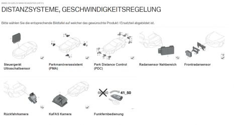

Ich habe "KAFAS kamerabasierte Assistenzsysteme: Frontkamera". die auch eine Sichtbehinderung meldete, also im Fehlerspeicher. Darüber sprach auch der meister und hat diese Kamera neu kalibriert. Um die ging es, wenn die nicht richtig sieht, schätzt sie die Distanz falsch ein und das Auto bremst
