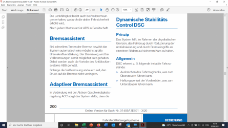

ich vermute mal dass beim Starkregen DSC eingegriffen hat, Haftungsverlust der Vorderräder, im Display kurz im Augenwinkel gesehen stand in Meldung was von geschwindigkeitsreduktion, hab die Meldung gleich weggemacht um zum Navi zurückzukommen. Hatte in meinen bisherigen Autos ESP, hab da sowas bei Starkregen nicht bemerkt, aber DSC macht vermutlich - weil neuer - mehr als ESP, oder nicht?
DSC und ESP sind zwei unterschiedliche Begriffe für die quasi selbe dahinterstehende Technik. Wenn dieses System einen Haftungsverlust bemerkt - was gerade bei Starkregen extrem schnell passieren kann - versucht es einzugreifen und dem Fahrer unterstützend zu helfen, nicht von der Bahn zu fliegen. Diese Situation kann man aber nicht vergleichen, weil hier derartig viele Parameter in Millisekunden verarbeitet werden, so dass es vermutlich kaum jemals zwei identische Fahrsituationen gibt, welche "vergleichbar" wären (Fahrbahnbeschaffenheit, Kraftfluss am Rad, Schlupf, usw.) Das Resultat ist aber immer das selbe: Bremseingriffe, Leistung wird zurück geregelt, usw. ... ;)
Danke, na dann, hat also DSC eingegriffen, habs verstanden, und das Auto "hat also keinen fehler" sondern wollte mir freundlicherweise helfen, was ich so zuvor mit anderen Autos nicht erlebt hatte, daher war es ungewohnt für mich, kann mir den Weg zu BMW also sparen. Geklärt und Diskussion beendet.
Wie ich sehe, hast Du Dir jetzt die Bedienungsanleitung zu Gemüte geführt und den Fehler selbst entdeckt. :t
Weiter so, und Du wirst das Auto in kürzester Zeit verstehen und damit umgehen können. Wenn dann Fragen offen sind, wird Dir hier auch weitergeholfen :) :-)
