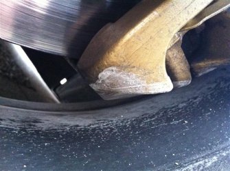

Hab gerade noch mal ein Bildchen gefunden.
Vielleicht lässt sich daraus ja mehr schlussfolgern?
Was ist das beispielsweise für eine graue, hartnäckige Kruste am Sattel und Felge?
Alle anderen Tipps habe ich notiert und werde es in HH noch einmal versuchen, danke ;).

Achja .... die Diskussion führt eh zu nix, also zurück zum eigentlichen Thema: Die graue Kruste kann alles mögliche sein, vielleicht bist Du irgendwo durch eine kleine Zementpfütze gefahren, hast eine Taube zentrifugiert, etc. das lässt sich vom Bild her wirklich schlecht einschätzen.
Fahr zu einer anderen Werkstatt, lass das System prüfen (Luft) und die Klötze (hatte ich es also doch richtig in Erinnerung mit dem "verglasen") und wenn sich dann nichts ändert - ziehe einen Tausch der Bremsanlage in Betracht.
Das ist jetzt nicht dein Ernst oder? Bei der Kruste handelt es sich um Bremsstaub - und da deine Felge mehr als schwarz davon ist, gehen einige hier eben davon aus, dass du nicht nur 1 oder 2x richtig gebremst hast. Oder aber du hast es nicht mit so mit dem Waschen von Felgen ;-) Bremsstaub bildet sich auch bei normalem Bremsen, aber um eine Felge dann so schwarz werden zu lassen muss mann schon eine ganze Zeit lang rumfahren und bremsen ohne die Felge zu waschen...
AW: Bremsdruckpunkt nach Vollbremsung sehr schlecht
Er meint doch sicher dieses hellgraue/silbrige Geschmiere, welches sich auffällig vom schwarzen Bremsabrieb abhebt ;)
Ich finde diese "Farbe" schon sehr merkwürdig... ist da was weggeschmolzen an der Bremsanlage? :b
Bei dem Bremsbelagabrieb wundert mich, dass da nicht mehr in seine Ursprungsatome zerlegt worden ist...
Hier spricht der Fachmann...
Einmal Dortmund - Voralpenland und zurück, und die Räder an der VA sehen genauso aus.
Dass der Bremsstaub auf der BAB und nicht im Parkhaus entstanden ist geht schon daraus hervor, dass er sich auch auf den Reifenflanken abgelagert hat.

Bei dem Fred-Ersteller scheint aber irgend etwas fremdes (siehe grauer Belag) "verdampft" zu sein. Offensichtlich befindet sich eine solche Ablagerungsschicht auf den Bremsklötzen die dazu führt, dass sich das Bremsgefühl verändert hat. Also, einfach mal auf einen Bremsenprüfstand fahren und die Bremswirkung testen. Das kann jede BMW-Werkstatt. Dann kann man weiter sehen.
