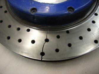

Nachdem ich die Brembo-Scheiben auch in Grund und Boden gefahren habe (komplett gerissen), wollte ich ungelochte Scheiben haben.

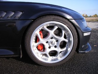

Ich habe 8,5 x 18 ET 35 und es passt. :t
Darunter mal ein Bild von meiner Brembo-Scheibe b:
