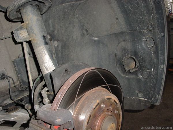

Geht bei Euch das Blech noch über die Scheibe hinweg, oder befindet sich das nur "hinter" der Scheibe?
AW: Bremsen für den Z3/Z4 2.8i/3.0i deutlich verbessern?
Guck mal:
Grüßle
Chris
So isses bei meinem Zetti auch. :t .. nur, dass das Blech noch näher an der Scheibe liegt. Hast Du ein Problem mit dem Nassbremsverhalten? Ich jedenfalls nicht.... noch nicht mal ansatzweise.
Nein, mit den Ate-Scheiben gar nicht mehr.
Selbst nach vielen ..zig Kilometer im """" nicht.
Die Frage ist halt, ob man für die NoS die Luftzirkulation verbessern könnte, wenn man das Blech wegnimmt.
Also bei meinem Zetti ist das Leitblech größer
als die Bremsscheibe, aber da ist die 325mm Anlage
schon serienmäßig verbaut.
Ich denke das Leitblech des E46 330 dürfte dass sein, was auch bei mir verbaut ist.
Also eine Umrüstung darauf sollte grundsätzlich möglich sein.
Zur Montage muß dann aber wohl die Nabe abgezogen werden, da das Blech dahinter verschraubt wird - zumindest neue Radlager werden dann fällig.
Bei meinem alten Zetti war das Leitblech nach der Bremsenumrüstung auf 325mm
kleiner als die Bremsscheibe.
