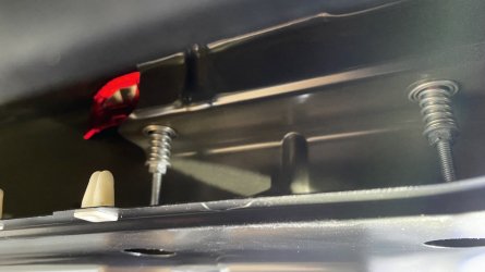

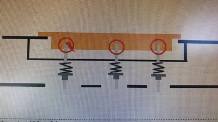

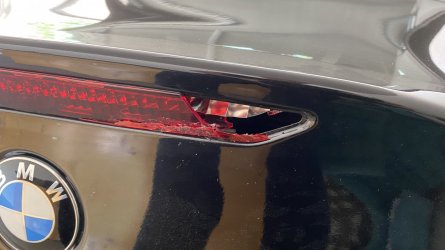

Wollte nun das 3te Bremslicht tauschen. Im Prinzip einfach, wenn man den Beschreibungen folgt.
Jedoch ist bei mir das Problem vorhanden, dass sich die Mutter nicht von der Schraube lösen lässt.
D.h. die Mutter dreht sich zwar, jedoch die lange Schraube dreht sich mit.

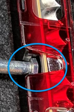

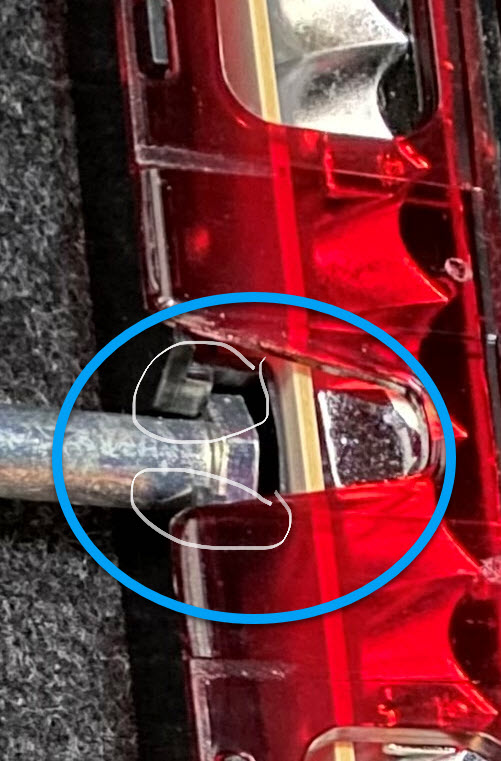

Wie es scheint, ist der Sechskant welcher im Bremslichtgehäuse formschlüssig verbunden sein soll, irgendwie "ausgeleiert"...
(siehe Photo - Sechskant im Bremslichtgehäuse - Neuzustand)
hat jemand eine idee, wie ich hier am besten vorgehen soll um dies auszubauen?
