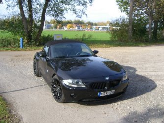

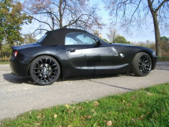

Hier die versprochenen Bilder, zum Putzen hatte ich vorher leider keine Zeit...
So siehts jedenfalls mit M Fahrwerk aus...

AW: Breyton Race GT 19" mit H&R Federn, funzt das ?
:t:t:t sehr schön!!
und den willst noch tiefer haben?? finde das passt sehr gut so!

ich bin noch am Überlegen, manchmal gefällts mir ganz gut und manchmal finde ich es nicht tief genug. Ist halt die Frage wie easy der Umbau am vorderen Radhaus (umformen des Kunststoffes am Innenkotflügel) ist. Ich warte mal ab, was $ubzer0 von seinem Umbau berichtet...

Wow, optisch ist er jetzt absolut geil!!!!!!!!!!!
