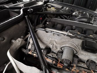

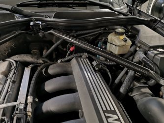

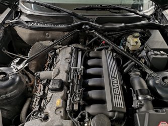

Hallo liebe Z4 Gemeinde,
ich verkaufe handgefertigte ECHT Carbon Domstreben für BMW Z4 E85 Cabrio und E86 Coupe.
Ersetzt die original Domstrebe. 25% Leichter und deutlich schönere Optik.
Die Teile wurden auf meinem E86 tracktool auf mehreren Rennstrecken Einsätzen getestet.
Fertigungszeit zwischen 2-3 Wochen.
Preis: 225€
Bei fragen gerne melden.

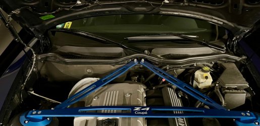

Ich hatte bei diesen Streben auch lange überlegt, find sie echt stark und feier sie sehr. Carbon mag ich sowieso, den Look, das Material, die Idee: superklasse.😍 Finde ich echt mega. Jedoch wird es so sein, dass das Carbonrohr mit den jeweiligen Aufnahmen der Domstreben verklebt ist, weil du es nicht Schweißen oder anders fügen kannst. Ich weiß, dass Klebestellen teilweise enormen Belastungen standhalten und das oft überbewertet wird. Jedoch ist es leider so, dass das Fahrzeug ohne die beiden Querstreben laut BMW auf gar keinen Fall bewegt werden darf. Das zieht u.U. Schäden an der Karosserie nach sich.
Da mir das Risiko dabei doch zu hoch war, hab ich von diesen geilen Streben abgesehen und damals das eloxierte, CNC gefräste AlMgSi Domstreben Set von Frank gekauft, siehe Foto.

Sieht für mich so aus als ob "nur" ein Carbon Rohr über die Enden geschoben wurde. Die Befestigungsenden sehen noch Original aus.
Aber wie willst du technisch gesehen ein Carbon Rohr über die Enden bekommen? Ist denke ich nicht möglich. Daher gehe ich eher davon aus, dass die Enden von der originalen Strebe abgetrennt wurden um dann zwischen beide Enden das Carbonrohr mittels Kleben anzufügen.
Vlt. kann ja der Verkäufer etwas Licht ins Dunkeln bringen? Das wäre klasse.
Gar nicht, der hat die Enden mit einem gewissen überstand abgetrennt und in das Rohr geschoben und verklebt.

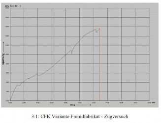

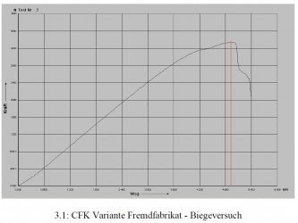

Aktuell habe ich auch ein Fall wo ein bekannter der Szene meine Schubfelder und Querverbinder nachbaut.
Habe über umwege Zwei Teile bestellt und mit ins Labor zum testen geschickt, sprich das gleiche Teil von einem Mitbewerber und das von mir (Querverbinder / Achtung Skalierungen sind etwas unterschiedlich)....
Siehe Diagramme (CFK Variante meins) und das Fremdfabrikat das Mitbewerber Teil. Einfach was laminieren ohne Sinn und Verstand..(auch weil der fehlende HItzeschutz ein Problem darstellt / AGA direkt drüber):D
Wir lassen Strukturbauteile Grundsätzlich in unabhängigen Prüflaboren checken =)
