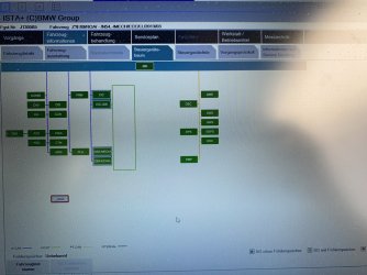

Heute ist dann tatsächlich pünktlich das Kabel angekommen. Nach einer Korrektur der ediabas.ini hat es dann auch funktioniert.
Nun direkt eine Frage:
Ein Steuergerät konnte nicht ausgelesen werden. Es wird _0xA0 angezeigt. Wisst ihr, was das zu bedeuten hat?
In einem anderen Forum konnte ich herausfinden, dass es mit dem FSC zusammenhängen kann. Ob es an meinem Lifetime FSC liegt?
Welches Steuergerät konnte denn nicht ausgelesen werden?
Ach ich wollte doch noch ein Bild anhängen. Das weiß ich eben nicht. Es ist unten in Rot mit grauer Markierung.
Hmm, fehlt dir denn in der Übersicht oben ein Steuergerät?
Tja, keine Ahnung. Dazu kenne ich mich zu wenig aus. Gibt es irgendwo eine Liste? Ich finde nur eine Liste, in der ALLE jemals verwendeten Abkürzungen auftauchen.
