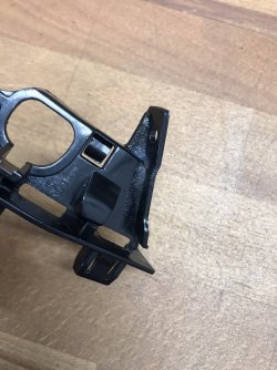

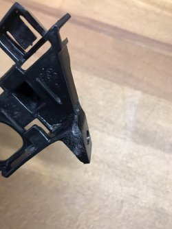

Zu den Teilekosten: Scheinwerfer 1.000 / Stoßstange 700 / Deformationselement 200 / Luftführung, Halter Schrauben 100.
Scheinwerfer und Halter selbst repariert. Deformationselement und Luftführung neu. Stoßstange macht der Lackierer für 600

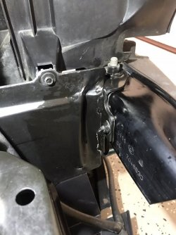

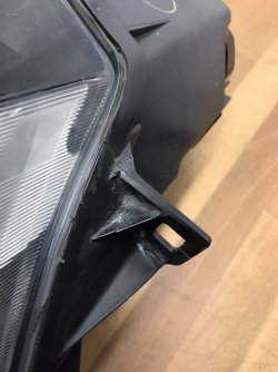

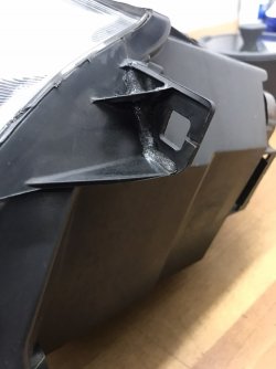

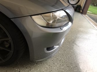

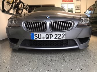

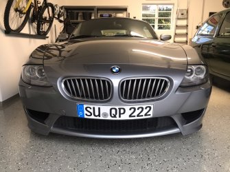

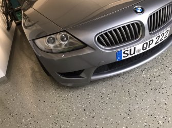

Anbei ein paar Bilder

Wenn ich mir die Bilder so ansehe sind die Clips rechts ggf noch in Ordnung.
Ich denke da sehr basic:
Alle Befestigungen auf der rechten Seite lösen
die M-Front erwärmen (nicht abfackeln)
Außen am Scheinwerfer wieder einclipsen
schauen was passiert.
Per Smart Repair das wieder auffrischen.
Fertig

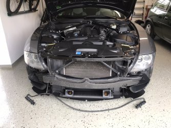

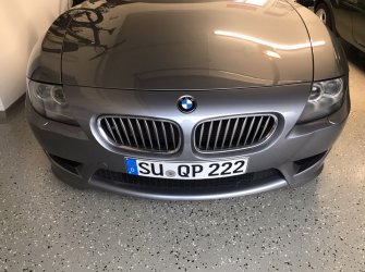

So, ist alles wieder fein 👍. Die Stoßstange haben die wieder gut hergestellt. Und so gut wie nichts gespachtelt. Und das ganze hat nur 480 Euro netto gekostet. Einbau war etwas fummelig. Vor allem den Scheinwerfer ausrichten🙈
