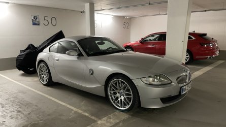

CSL style Felgen für den E86 3.0si ohne Umbauten - geht das?
In 9.5 ET45 hinten?
ET45 fahren die meisten hier bei den VMR inkl. meiner Wenigkeit seinerzeit. Passt absolut stressfrei unter die Serienkarosse.
Bei der auch verfügbaren ET33 wird das knapp.
Von der „Konkavität“ her übrigens kein Unterschied. Reifen-Online hatte mir seinerzeit ein Foto geschickt, wo beide ET‘s (45&33) nebeneinander lagen - kein optischer Unterschied feststellbar.

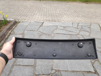

Kennzeichenhalterturm? Du meinst das schwarze Ding? Wie kriege ich den weg?
War bei mir am E85 genietet, musste ausgebohrt werden. Geblieben sind 4 unansehnliche Löcher, die so gerade eben von einem 52er Kuchenblech (= Nummernschild) abgedeckt werden...
Es sind ja zwei Spreitzdübel, die durchgesteckt sind. Ausbohren oder die Schrauben bis auf die letzten 2 Windungen herausschrauben und die Schrauben mit dem Schraubendreher-Griff reindrücken. Dadurch ziehen sich die Spreitzdübel wieder zusammen und können mit sanfter Kraft herausgezogen werden.

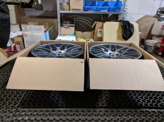

Et voila....
PS: Felgen-Online übrigens... :whistle:
Ich würde einfach nur den Chrom(?) Kennzeichenhalter gegen etwas dezenteres austauschen.
Den eigentlichen Halter (das schwarze Ding) finde ich definitiv schöner, als wenn man das Kennzeichen einfach so an die Front klatscht.
Aber über Geschmack lässt sich ja immer vortrefflich streiten.
Es ist doch sehr unwahrscheinlich, dass ein Hersteller zwei sündhaft teurere Gusswerkzeuge baut, für zwei in der Abmessung ansonsten identischen Felgen die sich nur in der ET unterscheiden. Das wäre doch wirtschaftlich völlig widersinnig.
Die ET wird am Ende immer spanend bearbeitet - gut zu erkennen an der metallisch abgetragenen Anlagefläche.
Bei der einen ET wird an der Stelle mehr abgetragen, bei der anderen ET weniger.
Ich finde schon, dass die linke Felge konkaver aussieht.
Man müsste mal eine Wasserwaage auflegen und die Distanz bis zur Nabe (bzw. Nabendeckel) messen.

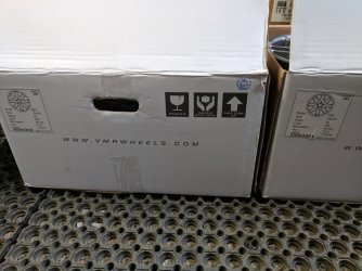

Die Linke ist übrigens die ET45...😉 Lässt sich anhand der Karton-Etiketten erkennen.
Ich denke, das es einfach von der Perspektive abhängt bzw. diese etwas täuscht. Herr Barucker von Felgen-Online hatte genau das ausgeführt, was @DerLupo oben beschrieben hat.
Ja, weil die Felgen nicht identisch angeordnet sind. Daher dachte ich auch, dass es anders aussieht.
