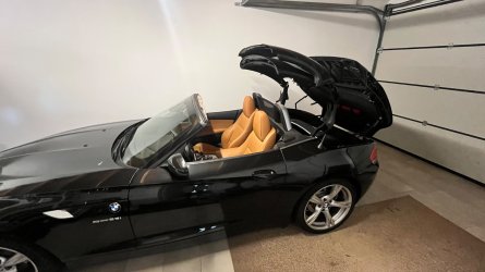

Hallo Leute,
Heute Mittag war es soweit.
Bei meinem e89 23i Baujahr 2010
106.000 KM
Hat sich heute Mittag als ich heimkam in der Einfahrt das Dach beim schließen verabschiedet.
Dach Mechanismus Fehler und rotes Blinken wenn ich die Tasten „öffnen und schließen“ betätige.
Die Fenster sind unten und lassen sich auch nicht mehr betätigen/Schließen oder öffnen.
Ich habe das Auto in die Garage gefahren.
Jetzt bin ich wieder zu Hause und frage nach eurer Hilfe.
Das Auto habe 2019 gekauft und 2020 die beiden Relais vorsorglich getauscht. Dies hatte ich hier im Forum damals so gelesen als Empfehlung.
Eine neue Batterie kam 2024 (war noch die 1. drin)
Sonst gab es nie Probleme mit dem Wagen / Dach.
Ich fahre von März bis Oktober ca 3 mal die Woche auf die Arbeit und öffne das Verdeck dann bei der Heimfahrt / schließe es zu Hause, falls jmd fragt wie oft ich es nutze.
Anbei ein Bild der Position.

Ich arbeite beim Hersteller des Daches und kann Dir auch nur empfehlen um BMW einen großen Bogen zu machen.
Kontaktiere @RobbiZ4 , der kann Dir am besten helfen.
Das was Du beschreibst klingt nach dem üblichen Kabelbruch im Dachkabelbaum. Ist durch das Einlöten von hochflexiblem Silikonkabel schnell, günstig und dauerhaft lösbar. Solche Lösungen darf BMW aber nicht anbieten. Sollten sie den Fehler überhaupt sauber finden, würden Sie dir in diesem Fall das Dach komplett ausbauen, den ganzen Dachkabelbaum (Kostenpunkt ca. 1.000 Euro) erneuern und dann das Dach wieder einsetzen. Dann hast Du aber das Risiko, dass es evtl. nicht so perfekt ausgerichtet ist wie ab Werk. Abgesehen davon bist du dann schnell 3-4.000 Euro los statt ca. 20 Euro Materialkosten und max. 2 Stunden Arbeit.
