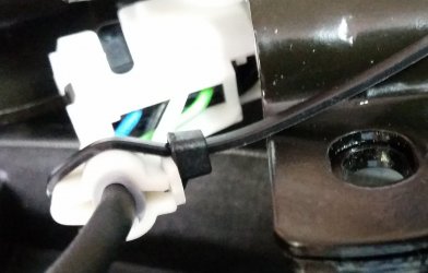

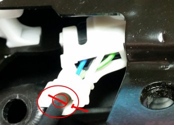

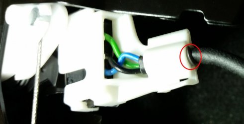

Nachdem mein "neues" Schloß von 2016 gestern wieder gesponnen hat, habe ich es heute ausgebaut, technisch überprüft und dann gleichzeitig die Zugentlastung der Drähte optimiert.

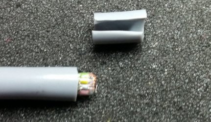

Zuerst habe ich von einem Kabel aus meiner Werkzeugkiste die Hülle abgezogen, auf ca. 10mm Länge abgeschnitten und der Länge nach mit einem Teppichmesser aufgeschlitzt.

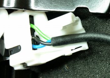

Dieses abgewickelte Rechteck habe ich dann so lange schmaler geschnitten, bis ich es nahtlos um die Orignal schwarze Kabelhülle von den 3 Drähten wickeln konnte. Anschließend habe ich diese Umwicklung mit in den Zugentlastungs-Clip eingeklemmt. Zusätzlich habe ich einen kleinen Kabelbinder um den Zugentlastungs-Clip gezogen, damit dieser nicht durch den jetzt höheren Innendruck wieder aufspringen kann. Jetzt sitzen die Kabel absolut fest und können nicht mehr hin und her rutschen.
In ca. 2 Jahren wissen wir, ob auch bei diesem Schloß die Drähte gerissen sind oder gehalten haben. :D
Schloß ausgebaut
So viel Spiel ist zwischen der Schutzhülle und dem Zugentlasungsclip - dadurch kann er nicht Zzzzugentlasten!
Irgendeine vorhandene Kabelhülle abgetrennt und aufgeschnitten
Zugentlastungsclip geöffnet
Kabelhülle umwickelt
Clip wieder geschlossen, dabei darauf geachtet, daß die Dräht links vom Clip locker und nicht gespannt sind
Zur Sicherheit einen Kabelbinder befestigt
Auf der anderen Seite alle Schritte wiederholt

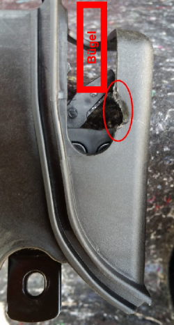

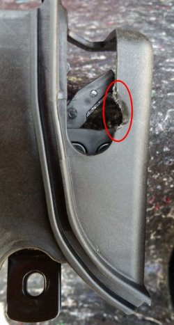

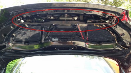

Beim Einbau der Schloßplatte im Fahrzeug ist mir folgender Schaden aufgefallen:
Da muß irgendwann etwas eingeklemmt worden sein, daß die stabile Kunsttoffplatte zum Brechen gebracht hat. Allerdings kann ich mich nicht an so ein Ereignis erinnern.
Interessant. Als ich mein Heckklappenmodul wieder zusammengebaut habe, ist mir an dem Plastikteil auch eine Beschädigung aufgefallen. Längst nicht so extrem wie bei dir, aber man konnte deutlich erkennen, dass dort anscheinend ein permanenter, starker Abrieb an der selben Kante stattgefunden hat.
Sehr merkwürdig.
Da an dieser Stelle sich diese Öffnung über den feststehenden Drahtbügel absenkt, kann da gar nichts quer im Weg sein und nichts schleifen.
Bei mir war diese Ecke abgebogen und ich habe sie dann ganz abgebrochen. Da muß was Stabiles im Weg gewesen sein oder das ist beim Ausbauen nach meinem Heckschaden vor 2 Jahren beschädigt worden.
