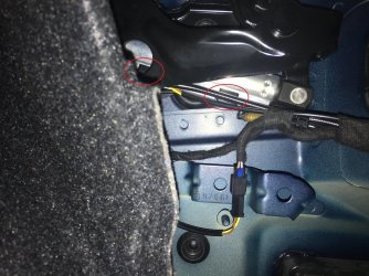

Ich habe das Dach nochmal geöffnet und die hintere Hälfte fährt Problemlos hoch und wieder runter. Das haken fängt an, sobald der Heckdeckel bewegt wird.

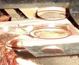

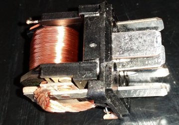

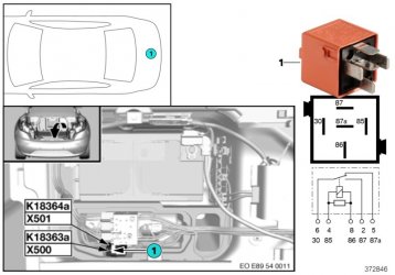

Die Relais habe ich schon bestellt. Das Gute ist ja, sofern ich das richtig Sehe, dass die Hallsensoren alle gleich sind...

Ach vergessen: @woldoe Mit Nummer #10 meinst du aus der .pdf Beriech i Nummer 10 ? =>Hall sensor, luggage compartment partition ?? Oder welchen
mit deiner Beschreibung können es die Relais nicht sein.
Dann wäre auch bei der Bewegung der Dachhälften eine Unterbrechung/Ruckeln. Außerdem verursachen die verschlissenen Relais keine Fehlermeldung.
Beim Ruckeln des Heckdeckels und Fehlermeldung kann es meiner Meinung nach nur die beiden Mikroschalter links oder rechts am Heckklappengestänge an der Spritzwand sein (Kinematikbox) oder ein Kabelbruch zu einem dieser Mikroschalter. Da hat @pixelrichter einen Mikroschalter auch schon mal gewechselt. Man muss ggf. das Anschlusskabel/den Stecker umlöten.
