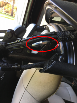

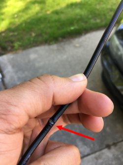

Eben im amerikanischen Forum gefunden:
Dort hat jemand eine gebrochene Hydraulikleitung im Dachbereich repariert.
@AirKlaus Da Du diesen Beitrag schon geliked hast, kennst Du zufälig einen Anbieter evtl. auch aus dem Luftfahrtbereich, der solche Schraubverschlüsse für Leitungen mit d=2,5mm anbieten könnte?
Hab' was Ähnliches gefunden:
