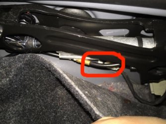

Bevor sich etwas am Gestänge des Verdecks wegen einer Plastikflasche verbiegt, hält es an -> Einklemmschutz (das Auto wird in die USA verkauft. Wäre sowas nicht eingebaut...naja BMW hätte da ernsthafte Problem)
Der Mikroschalter sitzt gut versteckt im Bereich der Verrastungen links und rechts. Wenn Du den Heckdeckel in die vertikale stellst & Dachachalen vorne oben, kannst du die Vekleidung etwas nach innen drücken und siehst unter dem Hydraulikzylinder ein Kabel mit Steckverbindung was nach vorne(Fahrzeug vorne) läuft, an dessen Ende ist der Mikroschalter.
Hier die Fotos:
Mikroschalter links(das schwarze Teil mit der kleinen Feder dran):
Mikroschalter rechts(das schwarze Teil mit der kleinen Feder dran):
Stecker Mikroschalter rechts(links ist dieser schwarz):
